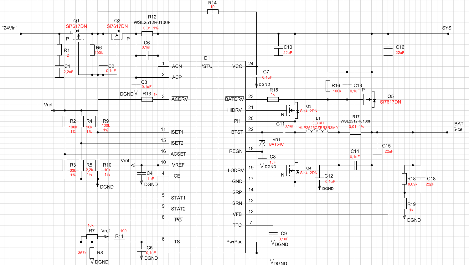

我连接方案以及输出 BTST、PH、REGN、TTC、HIDRV。
    1.您能否仔细检查整个设计? 当前原理图不支持 ISET1=3A 和 ISET2=0.3A。 看起来 ISET1和 ISET2连接是反向的。 bq246xx 计算工具可从 www.ti.com/.../toolssoftware 下载

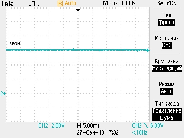

    VCC、ACP、ACN、/ACDRV、ISET1、 ISET2、ACSET、VREF、CE、/BATDRV。 REGN、SRP、SRN、VFB

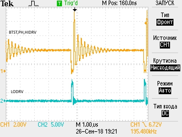

    当电池被连接时、 在 BTST、PH、HIDRV 的输出上、这些为:
    当电池未连接时、BTST、PH、HIDRV 的输出为:

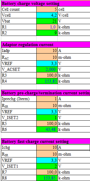

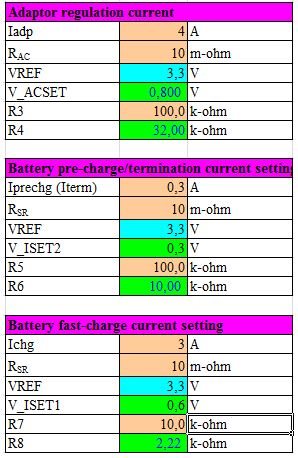

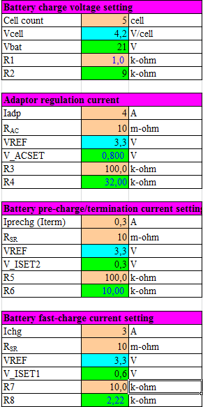

    请仔细检查电路板连接吗? 根据提供的计算表、ISET1应为0.6V、 ISET2应为0.3V、ACSET 应为0.8V。 但 ISET1、ISET2和 ACSET  分别在1.9V、1.1V 和1.9V 电压下测量。

    一切都正确连接、我有多个版本的连接。
    问题是需要重新完成打印板。 电路板未正确完成。 我将在演示板中执行此操作。
