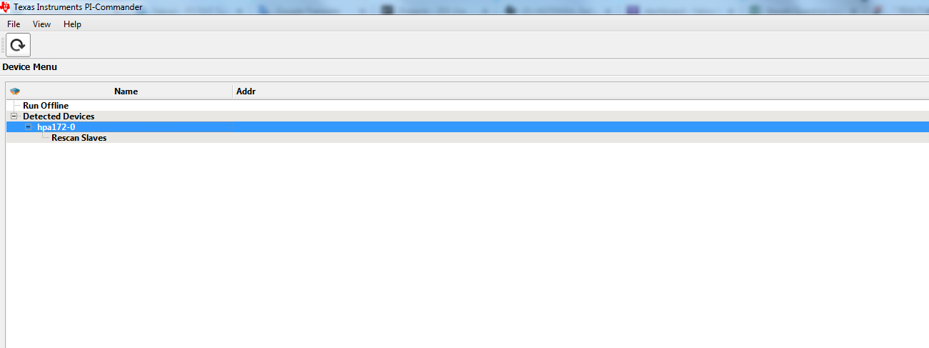

    您好 Praveen、
    谢谢你。 实际上、我已经下载过此 GUI、但没有用于显示仪表板的按钮、并且未检测到器件。
    BR。
    标准
    您好、Stan、
    如果未检测到 LM25066、则提供了一个选项来重新扫描、忽略或退出 GUI。 如果是硬件
    旨在连接、请检查与 PC 的 USB 连接、与评估板的 FTDI 连接
    并通过测量之间的电压来验证评估板上是否存在电源
    VIN 和 GND 测试点。
    选择忽略选项会导致应用程序绕过其他尝试
    以检测 PMBus 上的 LM25066并方便访问 GUI 集成设计工具。

    您好 Praveen、
    此 GUI 是否仅限于使用 FTDI? 目前、我只有您的 TI USB 接口适配器。
    BR。
    标准
    您好、Stan、
    您应该能够使用 TI USB 接口适 配器进行访问(尽管我们尚未尝试使用'TI USB 接口适配器'连接 LM25066 EVM)。 确保将适配器的 SCL、SDA 和 SMBALERT 连接到 EVM 板上相应的 J1/J2引脚。
    如果您无法连接 TI USB 接口适配器、请告诉我。 在这种情况下、我将从我的一侧检查它。
