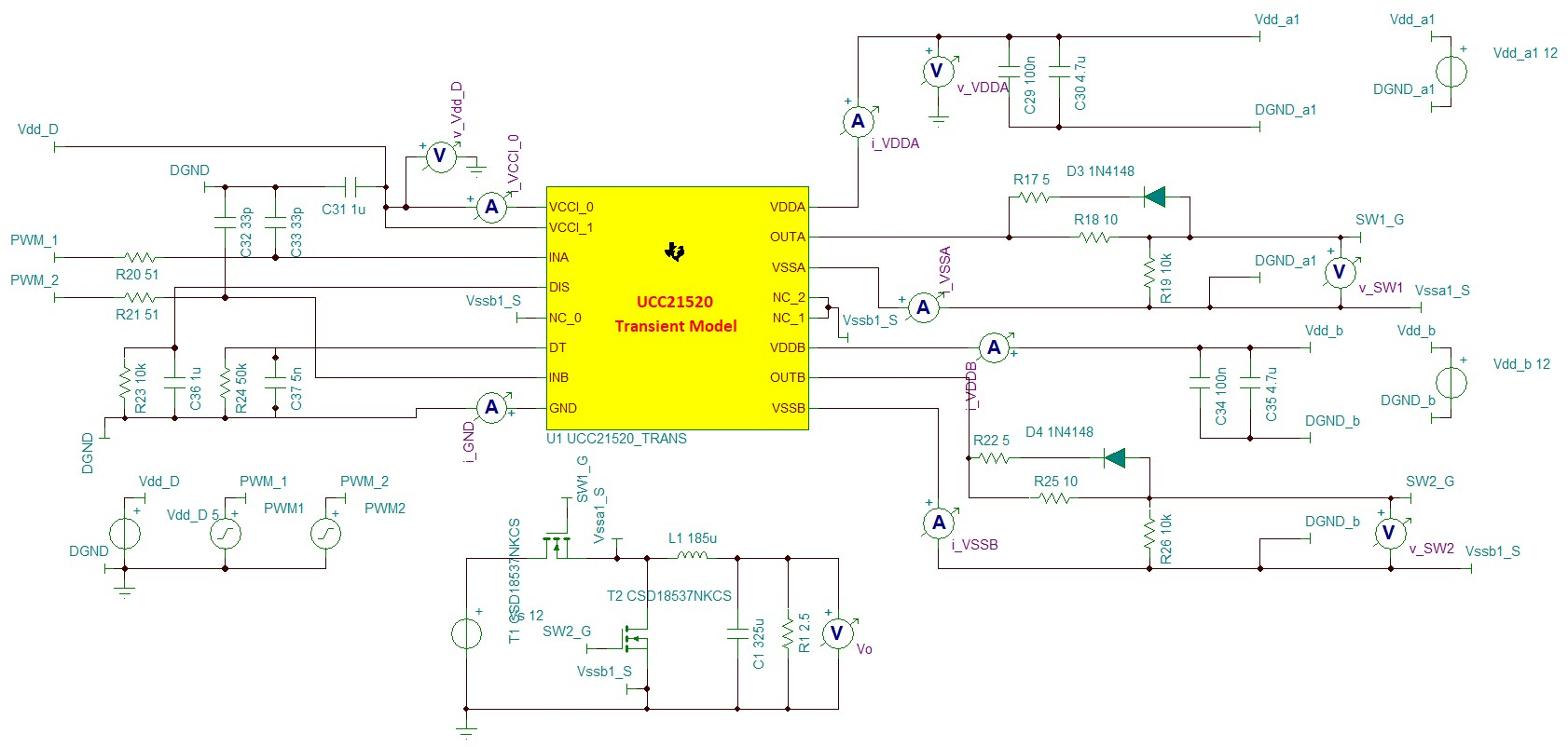

我在使用 UCC21520的仿真中遇到了一些问题。
引脚 OUTA 和 OUTB 似乎没有提供预期的电压电平。  结果是可测量的、但过低、无法驱动 MOSFET。
我在原理图的底部中间有一个简单的降压转换器、它只是为了给 UCC21520提供一些 MOSFET 来驱动。  最初、我没有在那里使用该电路、OUTA 和 OUTB 上的电压非常低。  我认为 MOSFET 对它有所帮助、但我仍然看不到 OUTA 或 OUTB 上的电压合适。
我不会忽略降压转换器导致问题的可能性、但我对 TINA 比较陌生、因此要使该电路正常工作、任何帮助都可以通过 appreciated.e2e.ti.com/.../Gate_5F00_Driver_5F00_1.tsc 获得

    我想问题是您没有浮动电源来驱动 A 通道。
    请参阅 UCC21520数据表中的第9.2.2.2节"选择外部自举二极管及其串联电阻器"。
    有关驱动由自举电路供电的半桥的更多信息、请查看应用手册 www.ti.com/.../slua618a.pdf 中的第5.2.2节"自举栅极驱动技术"

    我正在尝试在没有自举方法的情况下实现21520、因此 Vdd_A1和 Vdd_b 来自不同的电源。
    我已经尽力使用 TINA 软件来仿真这个、但我不确定我是否会正确地进行仿真。
    请随时询问您需要的任何其他信息、以帮助我解决此问题。

    我是高功率驱动器领域的应用工程师、将为您的帖子提供帮助。

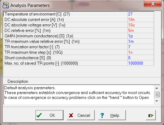

    当增加仿真的复杂性(即驱动降压转换器而不是电容负载)时、需要稍微放宽分析参数、以便仿真收敛。
    下面以红色显示了这些参数:
    我已附加我的仿真文件供您参考。
    请注意、我的仿真使用与直流源相同的斜坡源、但瞬态分析从0开始。
    我还使用了标准 NMOS 模型、而不是您用于降低仿真复杂性的 MOSFET 模型。
    如果此操作解决了您的问题、请按下绿色的已解决按钮!
    Mateoe2e.ti.com/.../Gate_5F00_Driver_5F00_1_5F00_TI.TSC
