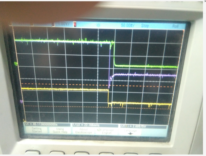

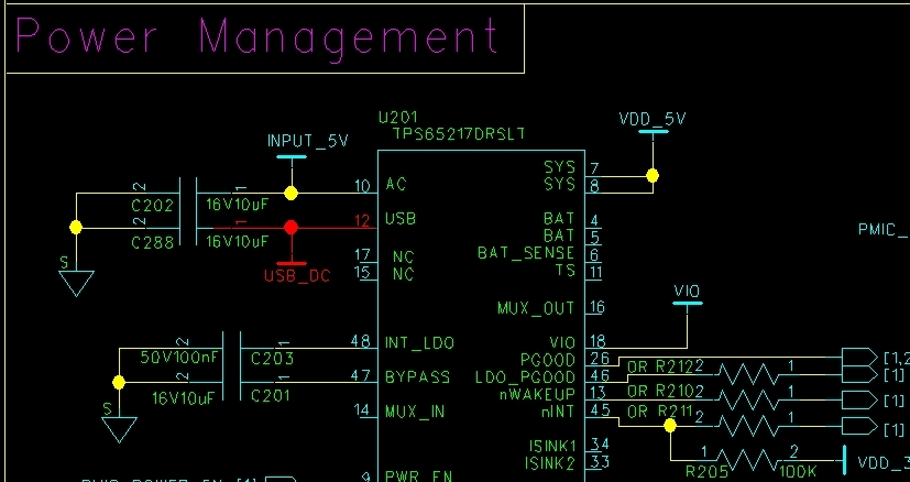

我们的客户正在将 TPS65217用于为 AM3358供电。 此应用非常类似于我们的数据表参考设计。 请查找原理图:输入为5VAC。 负载为 AM3358、在我们测试时处于待机状态。 让它运行几个小时。 但我们发现 AM3358在运行数小时后将重新启动。
我们捕获了一些波形以帮助分析: CH2:VDD_5V (绿色); CH1:INPUT_5V (黄色);CH3:PMIC_POWER_EN (紫色);
我们将其放大:您可以看到 INP_5V 是稳定的。 但是、VDD_5V (SYS)下拉电阻和 PMIC_POWER_ON 也会随着 VDD_5V (SYS)下拉电阻而下降。
然后、我们还测试了其他一些波形:CH2:PMIC_POWER_EN (绿色);CH3:VDD_5V (SYS)(紫色);CH1:nRESET (黄色)
我们可以看到 nRESET (黄色)已经下降了大约1V、但仍然超过3V、并且它未达到数据表中的低电平阈值。
那么、您能帮我解决这个重启问题吗? 它导致重新启动了什么? 有时、重启时间约为2小时、有时时间为4小时。

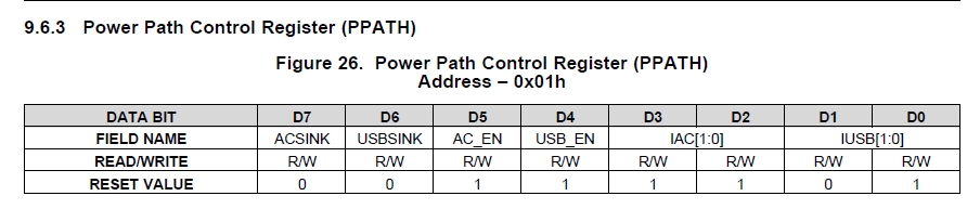

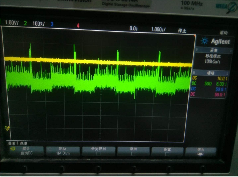

    您是否检查了流入交流引脚的电流? 电流限制由 PPATH.IAC 位设置、因此、如果电流超过该值、可能会解释 SYS 降低的原因。
    Karl
    您好 Karl
    请参阅以下交流引脚波形。  通道2:绿色
    最大电流可以达到600mA。
    PPATH 寄存器值为0x3F。 IAC 定义为2500mA。 您可以看到数据表说明:
    那么、您对此问题有什么想法吗? 感谢您的反馈!

    我注意到您在原理图上留下了 TPS65217 PMIC 的一些输入引脚悬空。 具体而言、nRESET 不能保持悬空。 我看到在您的示波器屏幕截图中、nReset 不会低于 VIL = 0.4V 最大值、因此它可能不会导致系统复位、但将该引脚保持悬空仍然不是一个好主意。
    应遵循 TPS65217x 原理图检查清单以确保未使用的引脚正确端接:
    www.ti.com/.../slva686b.pdf

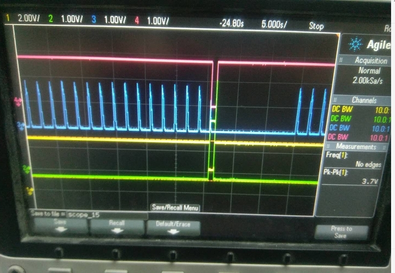

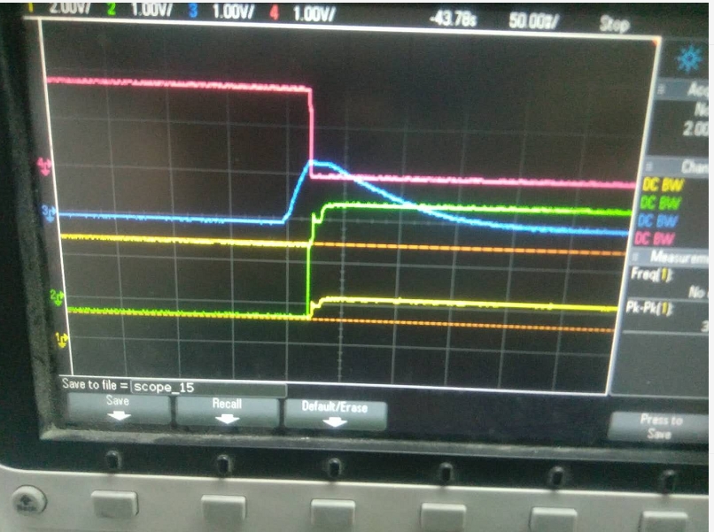

    感谢您对此问题的支持。 我们将逐个检查这些项目。 接下来是我们来自客户的第一条反馈:
    1. CH4:红色为 PGOOD (1.8V);CH3:蓝色为 VUSB (周期为2秒,振幅为1.8V 脉冲);CH2:绿色为 VBAT (-0.3V);CH1:黄色为 SYS。

    Vincent
    文森特
    您是否知道 VUSB 为什么每2秒就会出现这种"脉冲"? 它是否从外部源应用到 USB 引脚?
    您好 Brian

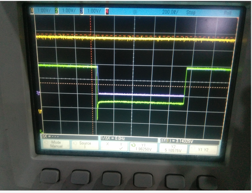

    我向客户询问有关 USB 电源波形的信息。 下一个答覆我会向各位解释。 昨天、我还告诉他们、在重新启动 现象发生时测试步骤1和步骤2。
    Ch4:红色是 PGOOD;CH3:蓝色是 VUSB;CH2:绿色是 VBAT;CH1:黄色是 SYS。
    放大:
    至于步骤2:
    PGOOD、LDOGood 和 SYS 将在重新启动 现象发生时同时下降 ,VBAT 的电压约为2.6V。  我们可以排除 PGOOD 和 LDO_PGOOD 的这一原因;

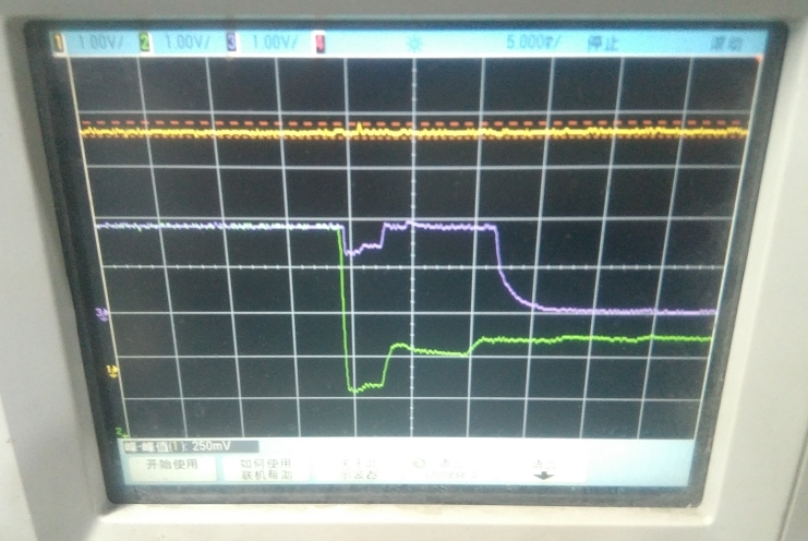

    您好 Brian
    步骤3测试结果:  将 BAT_SENSE 短接至 BAT 引脚、并通过1k Ω 电阻下拉至 GND。

    文森特
    您是否在步骤3中捕获了示波器快照"放大"?
    当 SYS 下降时、我看不到 BAT 上会发生什么情况、因为黄线位于绿线的顶部。
    文森特
    在我看来、该问题仅在 USB 电压超过~1.3V 时出现、即增加或减少。
    了解 USB 为什么以2秒周期脉冲非常重要。 必须在外部施加此电压、但客户为什么要这样做? 这只是增加了在没有电池的情况下应用交流和 USB 时出现问题的可能性。
    TPS65217数据表针对这一点发出警告:
    '线性充电器定期向 BAT 引脚施加10mA 电流源、以检查是否存在电池。 施加的电流会导致 BAT 引脚浮动高达3V 以上、这可能会干扰交流移除检测并防止从交流电切换到 USB 输入。 因此、TI 不建议在电池不存在时同时使用交流和 USB 输入。"
    我建议的解决方案是遵循数据表:由于客户的系统中没有电池(BAT)、因此在插入交流电源时不要应用 USB。

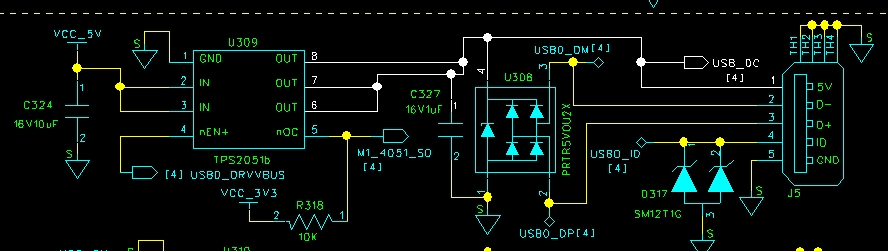

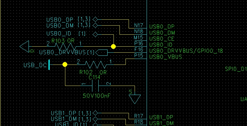

    感谢您对此的评论。 对于 USB 引脚、 VUSB 连接到 AM3358的 USB0_VBUS、USB0配置为 OTG 模式。 您可以看到以下内容:
    因此、根据您的建议、我们必须禁用 USB 电源、对吧? 如何更改我们的电路以实现目标? 如果我们必须使用 USB 功能、如何优化我们的应用? 你有什么建议吗?
    Vincent
    文森特
    我现在已将此问题重新分配给 AM335x 处理器团队。 对于 OTG 模式、这似乎不是 USB 的正确实现、处理器团队可以评论它与参考设计的匹配程度。

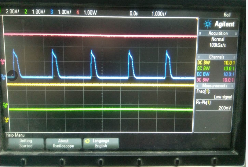

    Brian
    作为 OTG SRP (会话请求协议)的一部分、USBn_VBUS 将每两秒钟触发一次脉冲。
    通过在器件树配置中将 AM335x USB 模式设置为 USB 主机或 USB 外设、可以消除此行为。 请注意、USBn_ID 引脚必须接地才能实现 USB 主机操作、并在 USB 外设/DRD 模式下保持悬空。
    谢谢 DK 感谢 Brian
    我们尝试了不同的 USB 模式。 你是对的。 该脉冲仅作为 OTG 模式的一部分发生。 当我们将器件配置为主机或外设模式时。 USB0_VBUS 和 USB0_ID 引脚都成为恒定的 GND、并且未发生重启。
    但是、您可以通过 DK 来解释为什么 IF 具有两个不同的波形作为不同的模式。 什么是2s 周期脉冲的 func?
