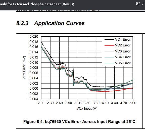

器件型号:BQ76930
我们在我的 BQ76930设计中发现了电池电压测量问题。  我们在电池输入引脚上测量的电池电压与将从 BQ76930寄存器读取的电池电压在最大20mV 时可能有所不同、 或多或少。电池电压实际上约为3.8V、电池平衡未运行。GAIN2已应用于每个电池电压 ADC 值、以提高精度。
    我们的团队目前正在享受感恩节假期、我们将在11月26日的一周内回来。
    大家好、TinyCool、
    如数据表所示、bq76930在3.8V 范围内的电压精度通常为+/- 10mV、但可能高达40mV。 如图6-2所示、在电压被扫描时可能会出现误差尖峰的点。 扫描输入电压时、这看起来像是输出上的平点。
    另一种可能是在组装期间对器件封装引入了一些机械应力。 一些用户发现回流焊有助于实现典型的精度值。
    感谢您的回复! 但为什么数据表中的 VCX 误差如此之小?、您能告诉我有关回流精度要求的详细信息吗?
