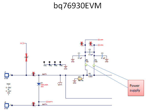

    您好、Matt、
    没有实际电流。
    我们使用电源在 SRN-SRP 之间产生电压差、如图所示。
    EVM 和 PCB 之间的唯一区别是这一点
    PCB 中 SRN/SRP 和 R335/R336之间的布线导线比 bq76930EVM 中 SRN/SRP 和 R2/R4之间的布线导线长。
    这种差异会影响 OCD/SCD 保护的测试结果?

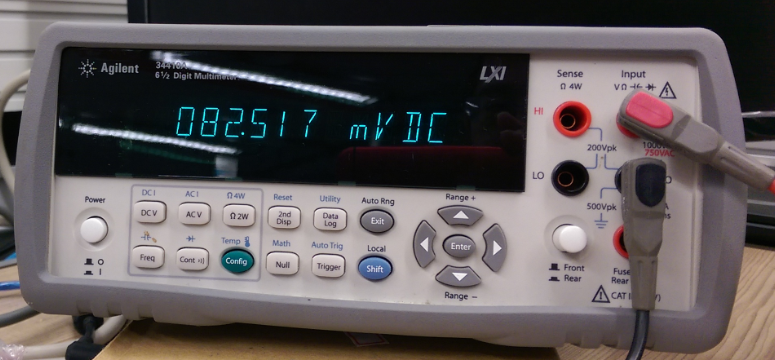

    我们使用电源在 SRN-SRP 之间产生电压差。
    我们使用数字仪表测量82mV 的电压、如下所示:

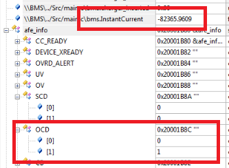

    此外、我们读取寄存器(CC_HI、CC_LO)以获得 CC 读取、并通过 I = V/R 公式获取电流值
    电流值为82A (82mV、Rsense 为1m Ω)、如下所示
    82mV 低于我设置的 OCD 阈值、OCD 是如何发生的?

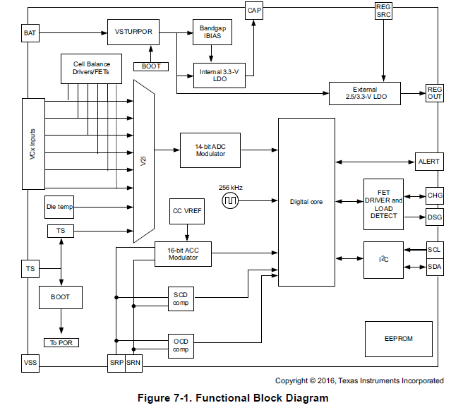

    基于 bq76930数据表图7-1。 功能方框图
    发生 AFE OCD/SCD 的情况由16位 ADC 值或 OCD/SCD 比较器确定? 还是其他东西?
    您好、Matt、
    您是否曾尝试使用万用表中的感测线路进行开尔文连接? 这样、您就可以确保强制施加正确的电压。
    OCD/SCD 条件由硬件比较器而不是 ADC 值决定。
