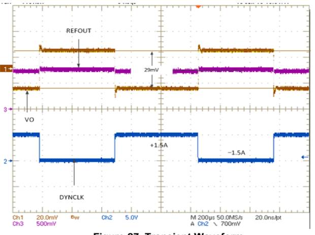

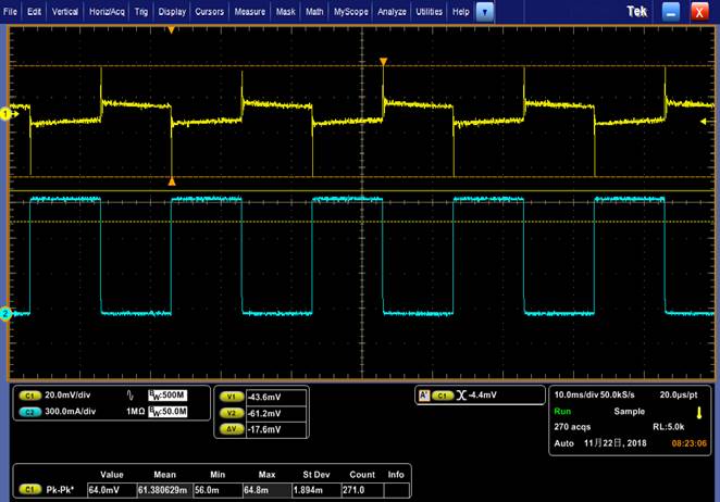

图1显示了经测试的 TPS51200的动态响应、图2是右侧数据表的测试结果。
实验室中测量的动态负载变化条件为0A 至1A。变化率为0.05A/us。 示波器中的蓝色线如图1所示。 黄色线是输出电压(交流耦合)的响应。
与规格的测试结果相比、负载响应的变化不像数据表中的变化那么严重、但 PK-PK 的测试结果更大。

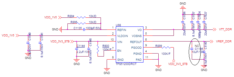

 原理图设计中是否存在任何不合理的方面? 图3是原理图。

    尊敬的 Jeff:
    原理图看起来不错。
    负载瞬态性能与布局和测试方法密切相关。
    我将通过电子邮件与您联系、以查看布局和测试方法。
