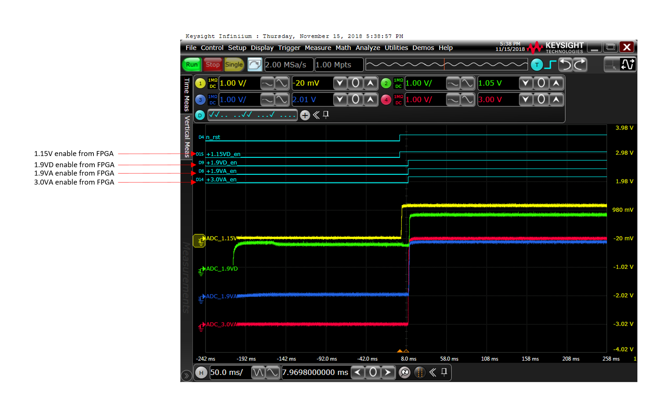

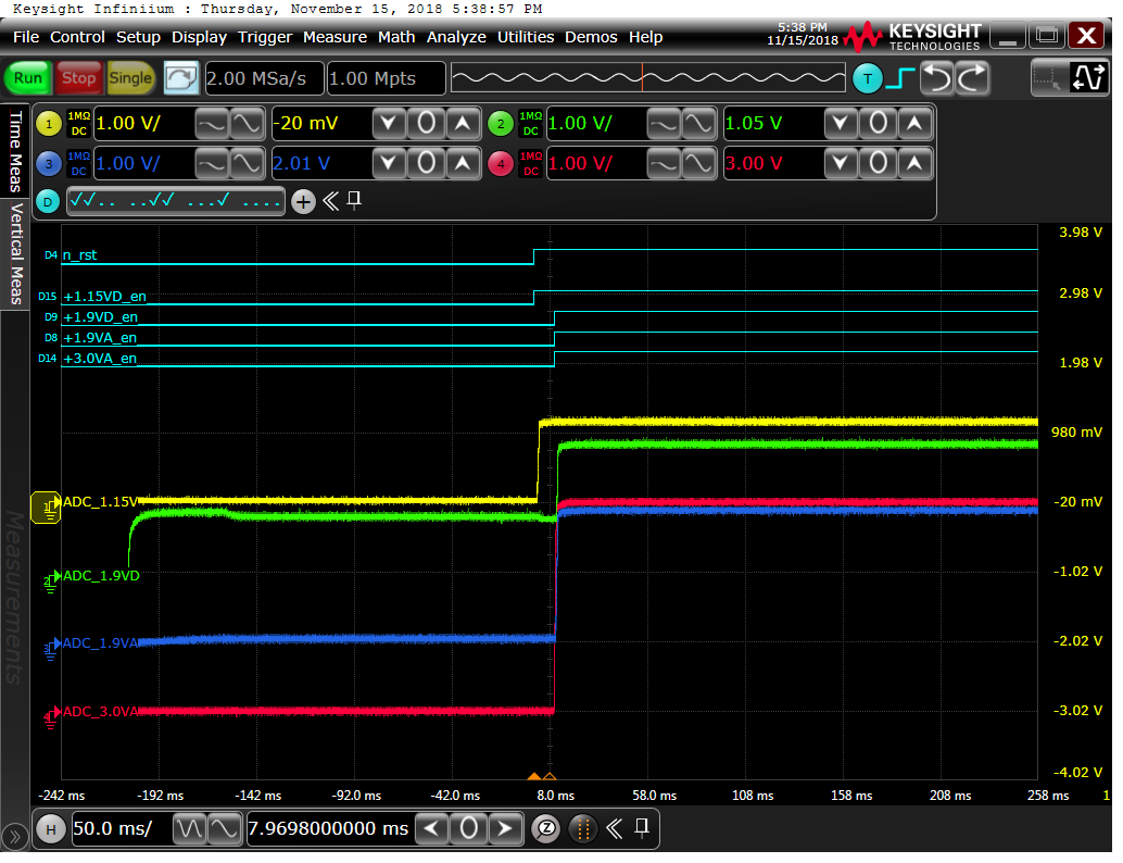

下面是浅蓝色屏幕截图顶部的数字信号的屏幕截图、它们驱动 FPGA 中每个 TPS7A8300上的 EN 引脚。 在屏幕截图底部测量了通道1、2、3和4的输出电压。
FPGA 脱离复位(n_rst)、然后在 LDO 上进行序列。 唯一的问题是、即使输出本应处于关闭状态、1.9VD 的输出端也存在大约800mV 的电压。
缩小后、您可以看到、当每个其他电源轨都处于零时、1.9VD 电源轨在加电时立即达到0.8V:

    您好、Charles、
    当我们看到这样的情况时、对于具有多个电压轨的负载、这通常是因为还有其他一些电压轨处于上升状态、并且负载(通常通过内部二极管)会泄漏到本应关闭的电压轨。 在此期间是否有任何其他电源轨仍在运行?

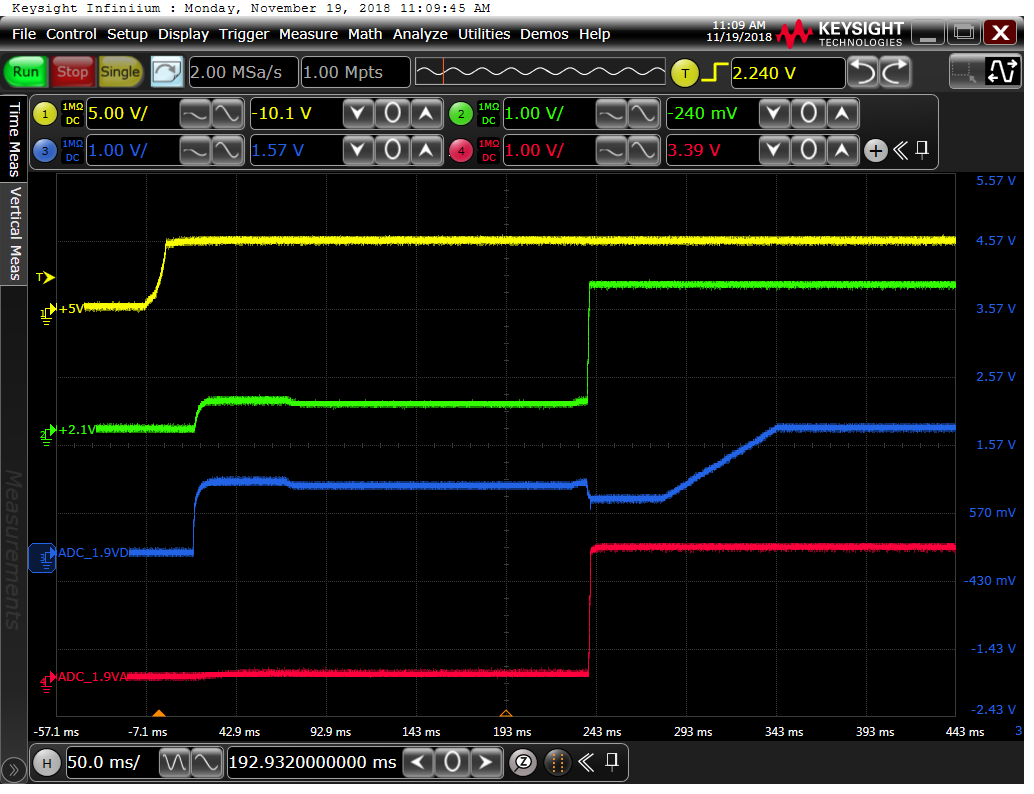

    此时1.9VD 的输入电压是什么样的?
    下面是电路板的+5V 主电源(黄色)、中间2.1V (绿色)(即1.9VD 的输入)、1.9VD (蓝色)和1.9VA (红色)的屏幕截图:

    原理图似乎显示了每个 LDO 的不同使能信号、但我只能看到示波器快照(1.15V)上显示的一个使能标志。 这是实际启用有问题 LDO 的信号吗?
    不可以、每个 LDO 都有单独的使能端、它位于此处的屏幕截图中:

    您好、Charles、
    感谢您提供的其他信息、根据您的示波器截图、其中显示了5V、2.1V 和两个1.9V 电压轨、负载(FPGA)内似乎存在导致此问题的内部连接。 我们知道 FPGA 导致这种情况的原因 是 LDO 的输出实际上高于 LDO 的输入。 这不是线性稳压器的工作方式、除了非常短的瞬态事件、输出始终低于输入电压。 这还意味着、您会导致反向电流流流过 LDO 以对输入进行充电、这可能会损坏 LDO 和/或降低其长期可靠性。
    基于 LDO 输出电压上升到1.1V 至1.4V 之间这一事实、我们知道它不是来自1.0V 电源轨。 我猜是1.8V 电压轨为 LDO 的输出充电(因为 Vout 大约低于1.8V 的二极管压降)、但您也可能需要检查2.5V 和3.3V 电压轨。
