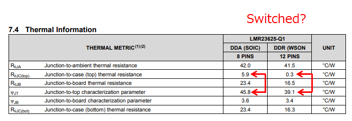

测量热阻的电路板条件是什么? 我们假设它是 JEDEC 标准。 但我们需要层数的信息。
 PCB 尺寸:114.3 x 76.2 x 1.6mm
 层尺寸:74.2 x 74.2mm
 层数:2S2P 或1s 电路板 <-哪一个是正确的?
tateo
    大家好、我认为数据表中的热性能信息有拼写错误。 请确认下图。
    tateo
    是的、信息是反转的、正确的信息应该在中
    www.ti.com/.../lmr23625.pdf
    我们将向您提供有关层叠的信息
    -Arief
    大家好、感谢您的支持。 我们期待您的反馈。
    您能否修改数据表以更正热性能信息?
    tateo
    是的、我们将相应地更新数据表
    也是如此
    对于标准数据表模型、我们在仿真中使用2s2p 板
    -Arief
