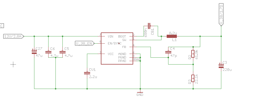

我们将 LMR23630-Q1用于我们的其中一个应用。
一个10n 和33p 电容器用于过滤 GSM 频率及更高频率。 该经滤波的12V 信号连接到 LMR23630-Q1的 VIN。 输入端的两个4.7u 电容器基于 TI 工作平台建议的设计。
我发现   了 TI 提供的有关设计输入滤波器以降低传导 EMI 的各种应用手册(1、2)。
但是、我从哪里开始设计 EMI 滤波器?
GSM 频率滤波电容器和 VIN 输入电容器如何影响 EMI 滤波器性能?
我们非常感谢您提供任何意见! 谢谢你
    我认为您的应用手册是一个良好的开端。
    EMI 性能将取决于输入滤波器和 PCB 布局。
    以下链接提供了此器件的示例设计:
    www.ti.com/.../PMP15016
    您好 Frank、
    感谢您的快速响应。 我还有几个问题、希望您能帮我解决。
    我们将使用 LMR23630-Q1的两个单元。 Vin 保持12V、但一个转换为3.3V、最大负载电流为2A、另一个转换为3.8V、电流约为3A。
    1.在输入电压上添加一个 LC 输入滤波器是否足够了? 或者、我是否必须考虑两个直流/直流转换器、并且在每个转换器的输入级都有一个 LC 滤波器?
    3.8V 直流/直流转换器有一个47u 大容量电容器、阻抗为100kHz、为680m Ω。 这是根据数据表中的说明完成的、其中提到了如果 Vin 输入距离直流/直流转换器的输入级大于5cm、则需要大容量电容(以抑制布线电感导致的电压尖峰)。 在设计输入滤波器时、应考虑此大容量电容采取哪些额外的预防措施。
    3. TI 是否提供了输入滤波器设计的仿真工具、如用于功率级设计的 Webench? 是否可以在 LTSpice 等中使用 LMR23630对 LC 滤波器进行仿真?
    选择电感器时、除了物理尺寸和额定电流之外、还应考虑哪些参数?
    一个输入滤波器应该对两个稳压器都合适。
    大容量输入电容器以及滤波器应该正常。
    您必须检查该器件的 Webench、并查看输入滤波器计算器是否可用。
    否则、您可以使用普通模拟器来测试滤波器。
