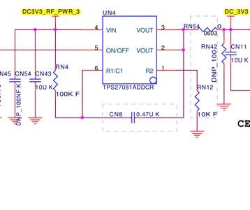

打开 DC3V3_RF_PWR_3、UN4 TPS27081负载开关将在上具有泄漏电压
输出 DC_3V3、不带 EN 控制。
DC3V3负载开关 TPS27081泄漏电压问题
我们已删除 RN54,DC_3V3为0V

    您能详细说明一下"TPS27081负载开关将在没有 EN 控制的情况下在输出 DC_3V3上产生泄漏电压。" 您说过、在 TPS27081上的 ENABLE 引脚处于低电平时、直流/直流转换器的输出端会有电压?
    您能否分享更多原理图? 什么是控制使能引脚? 您能否提供包括使能引脚在内的示波器截图?

          是、Vin (引脚4) =3.3V 且 EN =低电平(0V)
               但输出电压(引脚5)具有2.5V e2e.ti.com/.../7384.Doc1.docx
         请检查 附件文件。

    感谢您提供额外的波形。 在该负载开关上、由于它仅是 PMOS + NMOS、因此它易受施加输入时产生的输出的影响。 原因是控制时序的电容器也会减慢 PMOS 栅极的充电和放电速度。 因此、当施加输入时、PMOS 栅极需要一段时间被拉至高电平(关闭)、在此期间、PMOS 允许电流从流入流出。
    有关此事件的详细信息、请参阅 本应用手册中的第4.2节
    如果不能容忍这种行为、那么我会寻找集成度更高的解决方案、例如 TPS22918。
