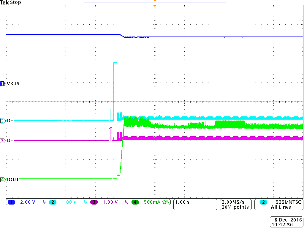

    2.但我在 CDP 模式下测试它,在 DP DM 通信后,充电电流小于100mA,是否正常?

    2.这是不正常的,您的测试设置或原理图应该有问题。 请附上您的原理图或描述您的测试台、以便我可以帮助您解决问题。

    您的原理图看起来不错。 您能否提供 DP、DM、VBUS 和输出电流的测试设置和波形。
    所附为 TPS2549-Q1的典型充电波形、我们使用 TPS2549-Q1 EVM 和 iphone6s 进行测试。 当手机插入时捕获此波形、您可以在开始时看到 D+ D- CDP 握手(用于充电)、然后 D+ D-(用于通信)上有枚举和 JKJK 信号。 您还可以在 CDP 握手之后看到充电电流上升。
    您可以将此波形与您的波形进行比较、也可以附加您的波形、让我帮助您进行调试。
