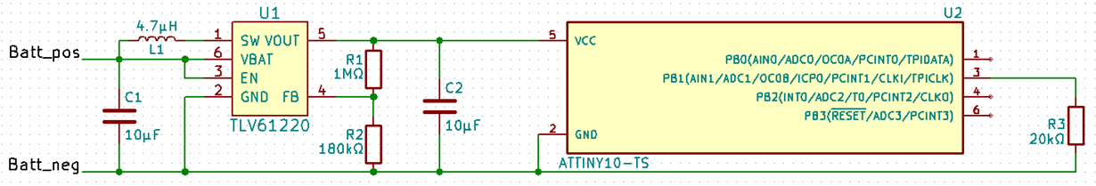

大家好、这是我第一次使用 TLV61220升压 IC。 我已 kΩ 数据表中所述组装升压电路、其中 R1 = 1 MΩ、R2 = 180。 VOUT 连接到8位微控制器(ATTiny10)的 Vcc 引脚、而不连接任何其他内容。
在试验电路板上、该电路按预期工作:给定一个1.3V 台式电源、TLV61220消耗大约15mA 的电流、输出大约3.3V 的电压、并可靠地为微控制器供电。 但是、当将设计移至 PCB 时、我会遇到非常不同的行为:TLV61220持续消耗210-230mA 电流、Vout 过流约为0.85V。升压 IC 很快变得很热。 我尝试添加一个与微控制器并联的200Ω Ω 电阻器(即 TLV61220引脚5和引脚2之间的负载)、但这对电压或电流消耗没有明显的影响。 您认为导致这种行为的原因是什么、我如何纠正它?
原理图。 在 PCB 上、10 μF 电容器尽可能靠近 IC 放置。 除了 IC、这些器件采用表面贴装0603封装。

    您好、Vivid:
    这是一个有趣的问题。 该电路在试验电路板上工作良好、但在 PCB 中出现故障。 我认为主电路原理图应该可以。
    您是否检查了布局和 SMT。 如果您确保没有此问题。 请使用以下方法再次测试:
    1.删除 ATTINY10-TS。
    2. Vout 与 GND 之间作为负载的串联200Ω Ω 电阻器
    3.如果在先前的测试中 U1损坏,请用新的 U1替换它。
    如果这个问题仍然存在,我们应该做进一步的分析。
    此致~
    Minqiu
    μH 解决了...我不小心选择了4.7nH 的电感器、而不是所需的4.7 μ H 电感器。 Minqiu、非常感谢您的支持。
