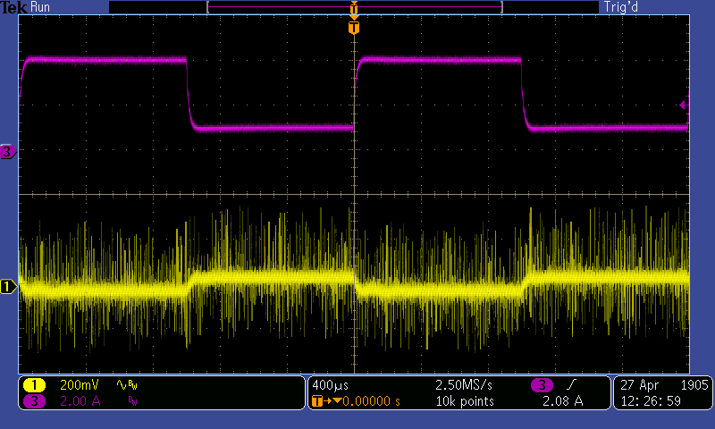

   借助 David Baba 的小信号模型、我能够使用 LM5115改善 SSPR 的带宽和直流增益。 由于功率级响应主要是从低频到超出目标带宽(5kHz 至10kHz)的稳定-20dB/十倍频斜率、 我只是希望电压误差放大器具有平坦的增益、并希望在0dB 点后具有更高频率的极点、以实现抗噪性和增益滚降。 我发现、如果电压误差放大器的反馈路径中没有任何直流阻断、则负载调节非常差、 但是、当一个10uF 的直流阻断电容器与设置中值带增益的反馈电阻器串联时、我得到了一个看起来非常好的增益和相位图:
在这里、您可以看到7.8kHz 的带宽和54º μ V 的相位裕度。 但负载调节仍然很差:
Ch.1是我的输出电压、AC 耦合、而 Ch.3是一个测试瞬态响应的电子负载。 瞬态响应本身很好、但负载调节性能很差很明显。
这是否与连接到电压误差放大器输出的电流感应 GM 放大器有关? 从两个误差放大器输出到 GND 有100pF 电容。
Chris
    尊敬的 Chris:
    10uF 电容在反馈路径中过大、因为它会设置较大的 RC 时间常数。 补偿器 RC 会设置一个零点(通常在负载极点或交叉频率的1/5处)、以便相位在交叉处足够。 您能否简化您的原理图? 还要检查布局、使输出感应迹线处于调节点。
    Tim
