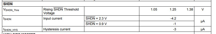

    我计算出 SHDN 引脚输入端的电压为1.36V。 这是否也符合您的期望? 需要注意的一点是、SHDN 引脚的最大上升阈值为1.38V。 您将需要在 SHDN 引脚上高于1.38V、以便电阻器的容差也不会影响此性能。

    -根据项目、一个电路板组装有69.8K/100.0K 分频器。 这会将电压升高到1.35V (值得注意的是、虽然您提到电阻器容差是有道理的并且已经考虑在内、但该器件的阈值使能电压被描述为1.25V、因此在1.35V 时应该很好)。 这里的一个神秘之处是电压实际显示~1.42V、高于理论、但仍然无法启用开关。 要重复的另一个有趣点:在1.35V 时、电路板上没有 IC 的电压是正确的。

    此外、当我说关断电压应至少为1.38V 时、我是指数据表中 EC 表中的最大电压。

    现在、为了测试电路板的其余部分、我将尝试保留一个100K/100K 电桥以使其保持开启状态、直到下一个电路板旋转。 此外、感谢您指出#SHDN 阈值电压上的"例外"、我们没有考虑到这一点。
