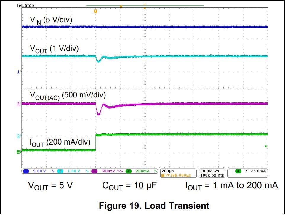

    对于较慢的输入压摆率、稳压器在 Vin 上升时处于压降状态、控制环路驱动导通 FET 以允许尽可能大的电流。 在此期间、Vout 几乎与 Vin 相同、因为导通 FET 电阻很小、并且您的应用没有额外的负载电流。 一旦输出达到所需的调节电压、控制环路通过减小流经导通 FET 的电流进行响应。 不过、该响应时间以及因此而产生的过冲幅度由 LDO 带宽决定。 TPS7B63带宽可根据负载瞬态的响应时间进行估算。
    LDO 的响应时间是指输出开始下降到输出停止下降的时间。 如上所示、这大约是一个除法的十分之一或20us、表示带宽为50kHz。 许多 LDO 通常具有大约10kHz 的带宽。
    在以低输入压摆率启动时、输出电压可以跟踪超过标称输出电压的输入电压、直到控制环路通过减小流经导通 FET 的电流进行响应。 如果响应时间约为20us、输入压摆率为2V/ms、则过冲可估算为:
    过冲= 2V/ms * 20us = 40mV
    这表明 TPS7B63-Q1具有足够的裕度、可满足客户的500mV 要求。
    Gerard

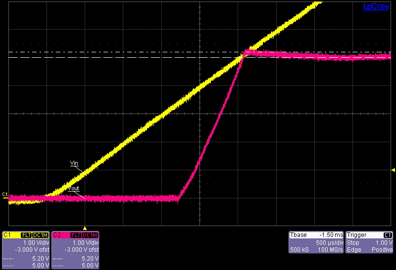

    大家好、感谢您的支持。 您的提及非常有用。 但他们希望看到这种情况的波形。 您是否愿意提供该波形?
    tateo
    您好、Tateo、
    这是使用 TPS7B6350EVM 的 TPS7B63-Q1的启动波形。 过冲约为200mV。
    测试条件:
    VIN = 8V
    VIN 压摆率= 2V/ms
    Vout = 5V
    Cin = 22uF
    COUT = 10uF
    Iout = 0mA
