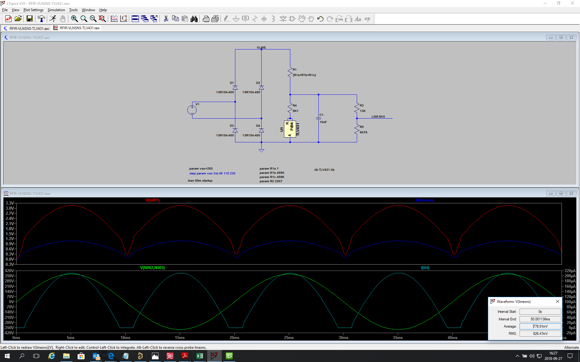

我正在进行基于 UCC29910A 降压 PFC 的交流/直流设计。 输入电压为85V-265VAC。
在本设计中、要求能够以46VAC 的标称输入电压的40%运行(但不启动)
降压级的输出电压为63VDC。
设计在标称输入电压下工作正常、但我很难在低输入电压下运行。 有一个线感信号用于监控整流输入。 数据表说明了启动、过压和欠压的三个电压电平。 Linesense 也用于 SmartStart 功能。
为了能够在46VAC 至265VAC 的电压下运行、我有一个经过修改的分压器。 46VAC 应高于欠压(典型值为249mV)、265VAC 应低于过压(典型值为931mV)。 分压器的 SE 连接仿真。
在65VAC 输入下、我无法使电源正常工作
欢迎所有意见
/Michael
/Michael
    您好、Michael、
    我不确定 TL431 LT Spice 模型与 UCC28910A 的关系。 UCC28910A 是具有低侧开关的降压 PFC。 如果您使用的是与 EVM 类似的器件、则可能会遇到用于批量感应的换档杆电路(R28、R30、R31、Q7、R1、 R27、R28和 R29。) www.ti.com/.../sluu505a.pdf
    有一个包含完整原理图的 Excel 设计工具、可用于帮助您设置此电路。 您可以在以下链接中找到它。 www.ti.com/.../sluc265
    Mike
    尊敬的 Mike:
    感谢您的回答。
    我要执行以下操作
    1.能够从85-265VAC 启动电源
    2.能够在有限的时间内将电源电压低至46VAC。 在此期间、输出电压可能从63VDC 下降到16VDC
    有一个线感信号监控输入的整流电压。 在分压器之后、线感具有以下电平
    VLINESENSE 启动典型值为264mV
    VLINESENSE 欠压典型值为249mV
    VLINESENSE 最大值典型值为931mV
    在这种情况下、输入间隔为931/249 => 3.739:1
    我的输入间隔为265/46 => 5.76:1
    因此、电压感应不能是简单的电阻分压器。 附加的分压器将 TLV431用作齐纳二极管、能够更积极地衰减较高的信号密封器。
    一种解决方案是在 SENSE 信号上设置电压限制器、从而在此禁用过压功能。 但这样做会影响启动。
    在对电阻器值进行一些调整后、我可能有一个有效的设计。 我将在星期一继续测试
    /Michael
    您好、Micheal、
    感谢您的告知、我很高兴您的设计能够正常工作。
    Mike
