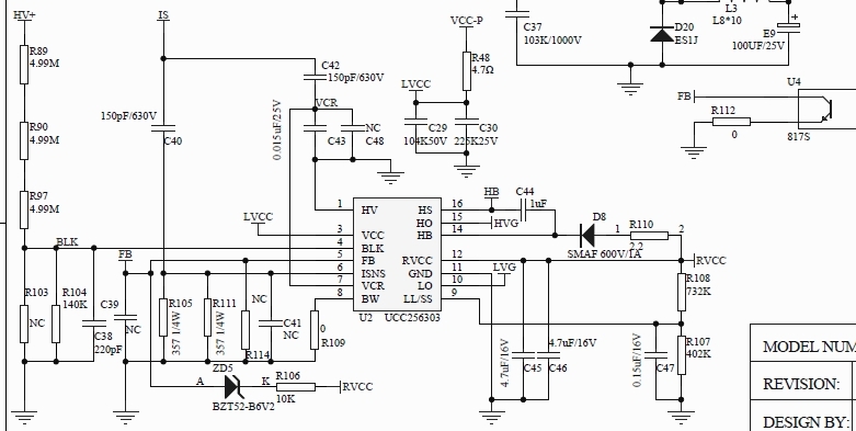

我们的客户端使用 UCC256303,但  我们的客户端 Find LLC 器件 无法禁用突发模式 ,甚至移除 R108 , 并 发现 LL/SS 引脚 电压转换 为高电平。
如有任何建议、请告知我。

    如果您移除了 RVCC 和 LL/SSpin 之间连接的电阻器、这将使突发模式阈值达到最小值。 请注意、您需要在输出端进行少量预载、以使 UCC256303脱离突发模式。

    进入和退出突发模式取决于 COMP 引脚上的电压。 移除 R108 (RLL_Upper)会将内部突发模式阈值设置为其最小电压、该电压大约为0.4V、迟滞为80mV。 这意味着当0.38V > VCOMP (入口点)和 VCOMP > 0.46V (出口点)时、系统将以突发模式运行。
    如果空载条件导致 VCOMP 大于突发模式阈值、则系统可以保持在突发模式之外。  如果空载条件导致 VCOMP 低于突发模式阈 值、则系统将继续处于突发模式。
    有两种方法可以实现此目的:
    通过移除 RLL 上电阻器将内部突发模式阈值设置为其最小值(0.4V)。 具有一些预载电阻可确保 VCOMP 电压将大于突发模式阈值。
    2.选择较大的 Kvc_ramp 值0.3将减小 VCR 电容、这将进一步缩小突发模式和正常开关操作之间的边界。 增大 Kvc_ramp 值会增加对 VCR 信号的频率斜升贡献。 这会导致峰峰值谐振电容器电压更小、从而导致谐振电流更小。 这会导致给定 VCOMP 的负载电流更小。 因此、对于较高的 Kvc 值、使突发模式阈值对应于较低的负载电流。
    我不知道您的设计规格、因此请使用随附的计算器将第167行中的 Kvc_ramp 值设置为0.3、这将帮助您为 C43选择较低的 CVCR 值。

    我们的客户填写 Excel,如下所示,请再次确认。  无音功能想要 禁用突发模式功能。

    VCR 部分对我来说是合适的。 将 CVCRUPPER 和 LOWER 电阻器更改为这些新值应最大限度地减少突发模式。

    谢谢,我们的客户机版本 LLC 原理图需要再次确认。

    请指出原始原理图与新原理图之间的差异。
    C42:150pF
    C43:0.015uF
    在两个原理图中都是相同的。
