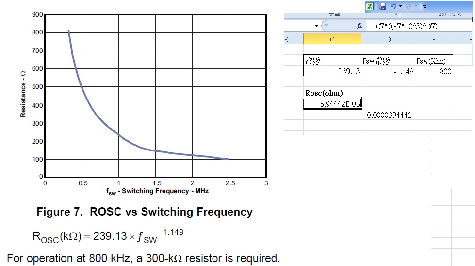

遵循规格 ROSC 计算公式,我无法计算出示例结果300KR,存在问题?
WEBENCHRegistered 电源设计 器(Beta) 不支持双输出直流/直流设计,我希望在1.2MHz 下工作,如何计算 ROSC 值?
    如图所示、请使用 MHz 作为频率单位。
    但图中 Y 轴的单位应为 kOhm、而不是 Ohm。。
    对于1.2MHz 开关频率、结果为~194k Ω。
