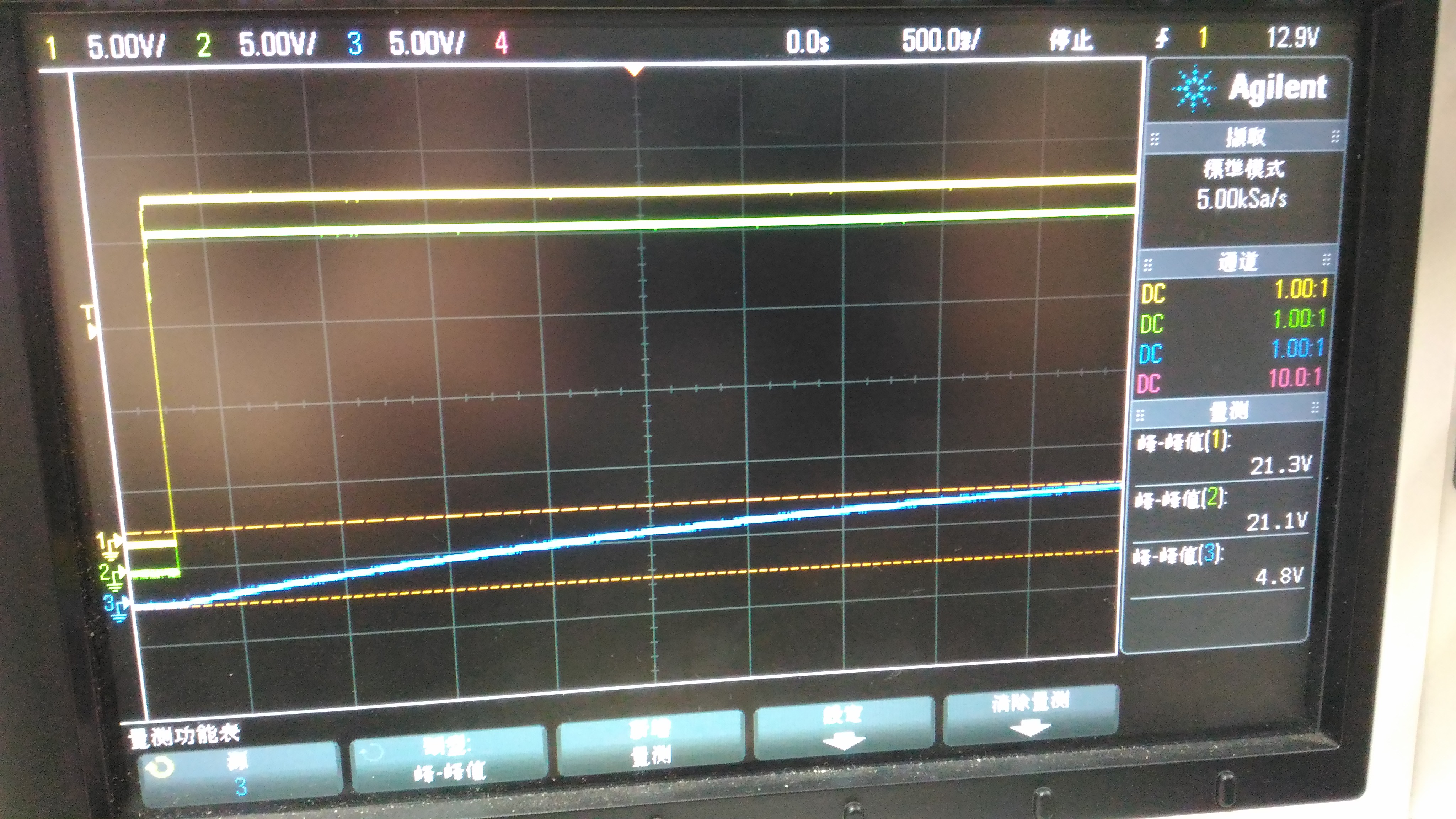

我正在尝试按照用户手册测试模块、但对结果感到困惑:
-当我测试步骤2.7.1时 、V (J2 (VOUT))显示的值上升至高达8V (下图通道3、蓝色曲线)。
-步骤2.7.2V (J2 (VOUT))显示为~4V 至12.9V 的方波、但不显示恒定12.6V (蓝色曲线后)
-步骤2.7.3V (J2 (VOUT))也显示不是恒定的8V (左下方图)或10.5V (右图)、并且从电子负载读取的 I (J2 (VOUT)电流值远低于预期值。
我想知道模块是否正常工作?
谢谢你
    很高兴您通过测试 BQ24650 EVM 尝试了解 BQ24650操作的基础知识:
    1.充电使能时,如果连接了电池,输出电压应等于电池电压。 如果未连接电池、输出将按照第8.3.21节"在 d/s 上执行电池检测"中的说明进行电池检测
    在步骤2.7.2中、充电已启用、但未连接电池、因此 V (J2 (VOUT))显示了电池检测波形、如 d/s 上的图13所示
    3.在步骤2.7.3中,J2 (VOUT)应连接到电池或双向电源(即电池仿真器)。 常规的电气负载不能将恒定电压(例如8V)作为真实电池。 因此再次观察到电池检测波形。
    如果此帖子回答了您的问题、请单击"此问题已解决"按钮。
