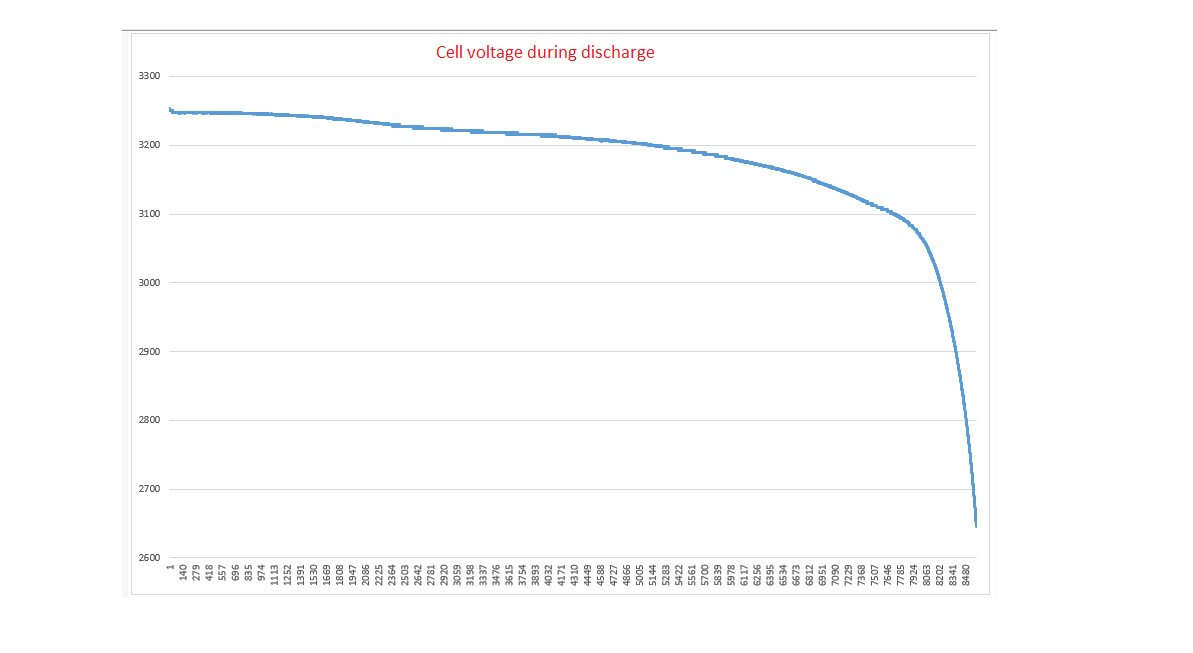

对于电流持续变化的叉车应用、我们使用 BQ34Z100-G1来估算 SOC、SOH。 电池组容量高达400Ah、串联16节串联电池。
我们观察到运行期间 SOC 突然下降的问题。 有时、RAH 值也无法正确更新。
这是因为锂离子电池的平坦曲线行为吗? 随附的是使用150A 放电电流捕获的电池数据。
对于平坦电压曲线电池,哪种解决方案更受欢迎(BQ34Z100-G1与 BQ34110)?
BQ341110是否更适合电流突然变化的应用。 请注意、在再生制动期间、电流处于正方向并为电池组充电。

    尊敬的 VM:
    请确保电池的化学 ID 匹配、并且化学 ID 已正确编程到器件中。 同时检查以查看是否已学习电池组(更新状态= 0x06)。
    如果问题仍然存在、请提供以下信息、以便我们可以开始分析问题:
    硬件:
    电流感应电阻器的尺寸
    外部分压器中使用的电阻值
    测试:
    在启用所有列的情况下、bqStudio 以1秒的间隔记录事件
    日志之前和日志之后器件状态的 gg.csv 和 SREC
