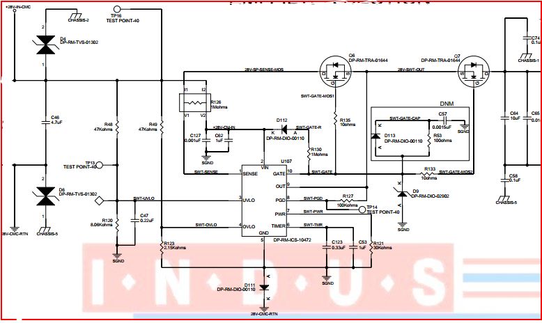

LM5069在栅极上设计了齐纳二极管-此设计实现了大于32.5V 的瞬态钳位。 MOSFET 在高温测试中失败、Ta = 55DegC。
使用的齐纳部件号: BZT52C36-7-F
FET 部件号: AUIRFS3107TRL
模块测试条件:输入电压28V DC (正常运行),I_FET = 10A,Ta = 55DegC

    您能否分享原理图并填写设计计算器 www.ti.com/.../toolssoftware 进行查看?
    Rakesh
    请查找原理图和填充的设计计算器以供您查看。
    Regards.e2e.ti.com/.../LM5069_5F00_Design_5F00_Calculator.xls
    您好、Shamsad、
    感谢您提供原理图和设计计算器。 看起来都不错。
    为满载供电时、室温下的栅极电压电平是多少?
    Rakesh
    Lokesh 先生、您好!
    栅极电压测量值为36V (齐纳电压;栅极和 LM5069_Ground 两端)、即28V 输入电压、因此栅源两端必须存在 Vgs = 8V (FET Vgst (max)= 4)
    我们移除了齐纳二极管并测试了 LM5069的性能(Vgs =12V)、并且在 更高的温度下发现 VGS 电压稳定(直至55°C Amb)。
    请澄清一下、如果 LM5069中的齐纳最小电流(Izk)要求大于22uA (栅极引脚上的电流源最大电流)、该如何处理它。 如果不加以注意、FET 栅极电压是否会将 FET 驱动为线性模式。?
    此致。
    您好、Shamsad、
    TI 参考板专为24V 输入和32V 输出钳位电压而设计。 因此、8V 差值有助于顺利驱动 FET。 齐纳二极管的反向击穿电压随温度的升高而降低。 因此、在较高温度下、我们可能会在 TI 参考板上看到同样的问题。 为了克服这一问题、应考虑最大温度系数选择齐纳二极管 工作温度。 通常、齐纳二极管中不会提供此类信息、您可能需要联系相应的制造商。
