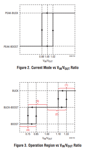

客户希望知道、由于他需要估算功率耗散、因此需要占空比。
(1)降压模式下的最大占空比是多少?升压模式下的最小占空比是多少?
(2)您能告诉我们从降压运行模式到降压/升压运行模式的导通占空比变化、
当输入/输出电压差足够大(VIN > VOUT)、然后降至低差分电压时?
(3)您能告诉我们从升压运行模式到降压/升压运行模式的导通占空比变化、
当输入/输出电压差足够大(VIN < VOUT)、然后降至低差分电压时?
(4)是否有像附图这样的图表、  这些信息很有用。
客户还考虑使用 LT8390、
感谢您提前提供的出色帮助。
新一

    (1)升压的最小导通时间和升压的最小关断时间约为200ns。 因此、占空比是这些时间和开关频率的乘积。
    (2)和(3)是的、从纯升压模式或纯降压模式两端、进入和退出降压-升压模式之间存在迟滞。
    (4)是的。 但是、LM5175在降压/升压模式下的效率优于 LTC 器件。 当输入电压接近输出电压时、效率不会显著下降。
    应用工程学 Yohao Xi
    要添加:您可以要求客户查看 LM5176、该器件在同一封装中与 LM5176相比有所改进。

    请您更深入地谈谈。
    (1)偏差是多少。
    例如、+/-20%或+/-ns。
    (2)、(3)您能不能告诉我图表上有关 Vin/Vout 比率的实际值或其他方法。
    (4)客户也在考虑 LM5176、他会问问题、我想请问是否可以让您支持。
    感谢您的大力帮助与合作。
    新一
    您好、Youhao、
    很抱歉、我多次发送。
    我想确认您的建议。
    您提到(1)、升压的最小导通时间和升压的最小关断时间大约为200ns。
    请告诉我有关降压模式的规格。
    感谢您的大力帮助与合作。
    新一
    您好、Shinichi、
    不用客气。 其实我应该对我的答覆中的拼写错误表示抱歉。 我指的是升压的最短导通时间和降压的最短关断时间。 我错误地为后一个输入了 BOOST。 降压转换器的最小关断时间决定了最大降压占空比。
    希望这能澄清。
    Youhao
    您好、Youhao、
    感谢你的答复。
    我知道降压转换器的最短关断时间是200ns。
    我将与客户分享这些内容。
    感谢您的大力帮助与合作。
    新一
