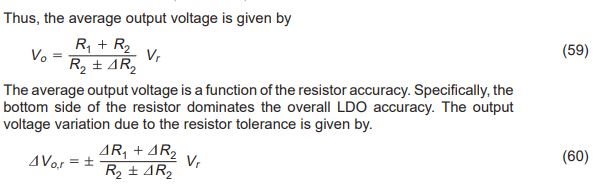

    本技术评论的第10.3节介绍了电阻器容差对 LDO 精度的影响:
    http://www.ti.com/lit/an/slva072/slva072.pdf
    可使用公式59和60通过反馈电阻器的值计算平均输出精度:
    技术审查还解释了影响 LDO 输出精度的其他因素、包括线路调节、负载调节、基准漂移、误差放大器漂移和温度系数。 LDO 的总体精度主要取决于内部电压基准漂移。 建议使用1%耐受电阻器、因为这通常足以使电阻器对输出精度的影响与基准漂移相比可忽略不计。
