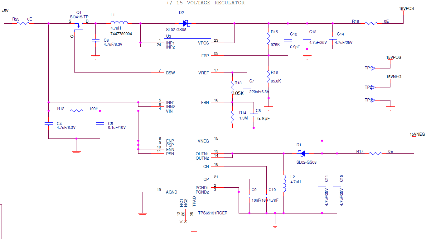

  我将 TPS65131用于+15V 和-15V 电源、提供5V 输入。 VPOS 是完美的。 但在 VNEG 输出中,我得到的是-24V 而不是-15V。 然后、我查看了一些类似的论坛、并添加了一个100k 的串联电阻器和前馈电容器 C8。 然后、在空载条件 下、VNEG 输出可精细至-15V、但当负载超过20mA 时、VNEG 上的电压变为-17V、当负载增加至80mA 时、VNEG 上的电压有时也变为-20V。
  这里是我使用的电路、它是数据表中的复本。  这里有什么问题?

    查看原理图、可以看到反相转换器和升压转换器输出端似乎没有足够的电容。 这可能是反相转换器能够支持更高负载电流的原因。 反相转换器和升压转换器输出端的建议电容为22uF。 您能否添加更多电容来查看它是否可以解决您看到的问题?

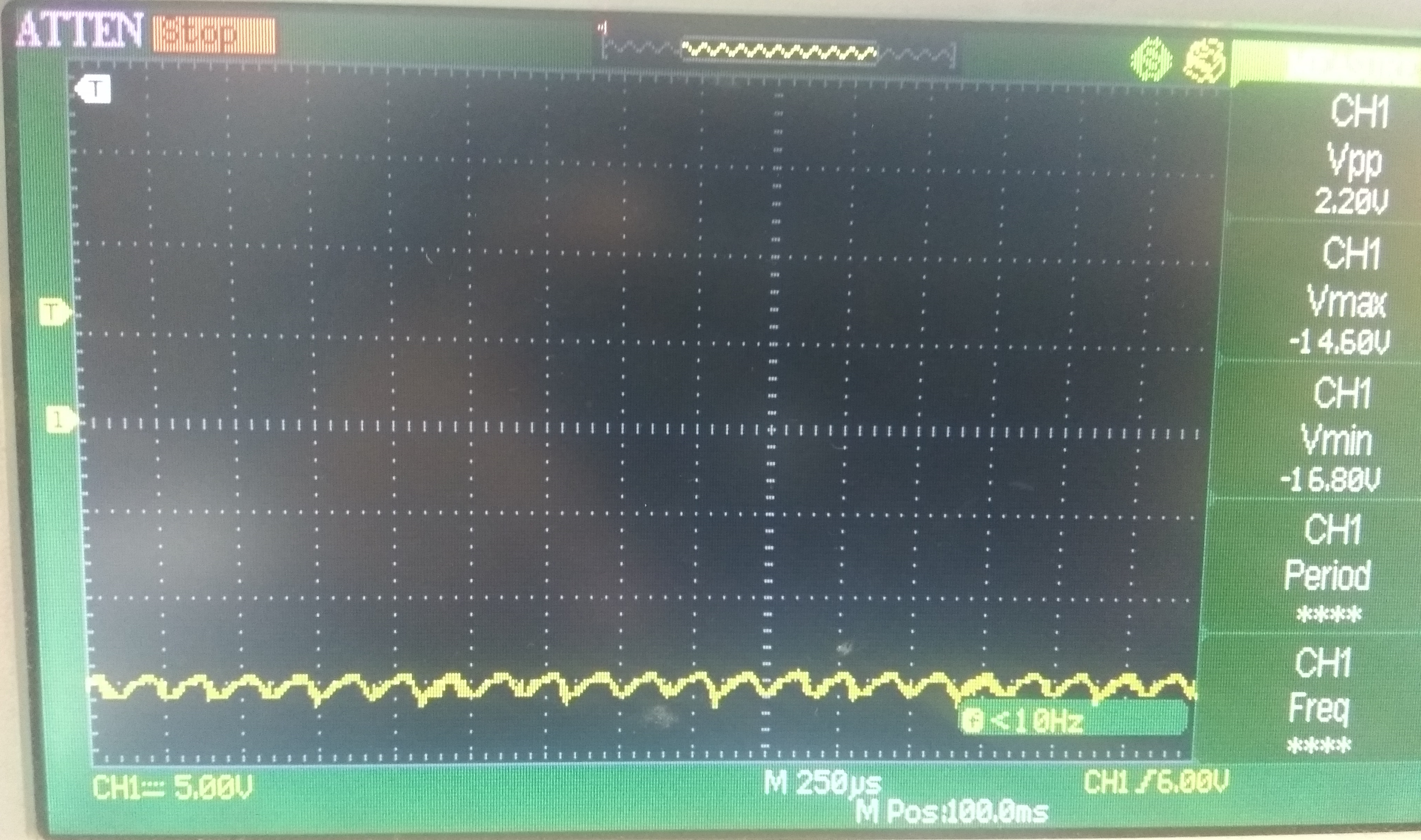

    我在 VNEG 输出端放置了4x4.7uF、然后尝试添加22uF。 问题也未得到解决。 连接负载时、我可以看到电压从-16V 摆动到-18V。 在无负载的情况下、VNEG 是理想的-15VDC。 我将上传 VNEG 的示波器波形。 然后、我尝试将 PSN 连接到 GND (禁用省电)、但 VNEG 会变为-20V。

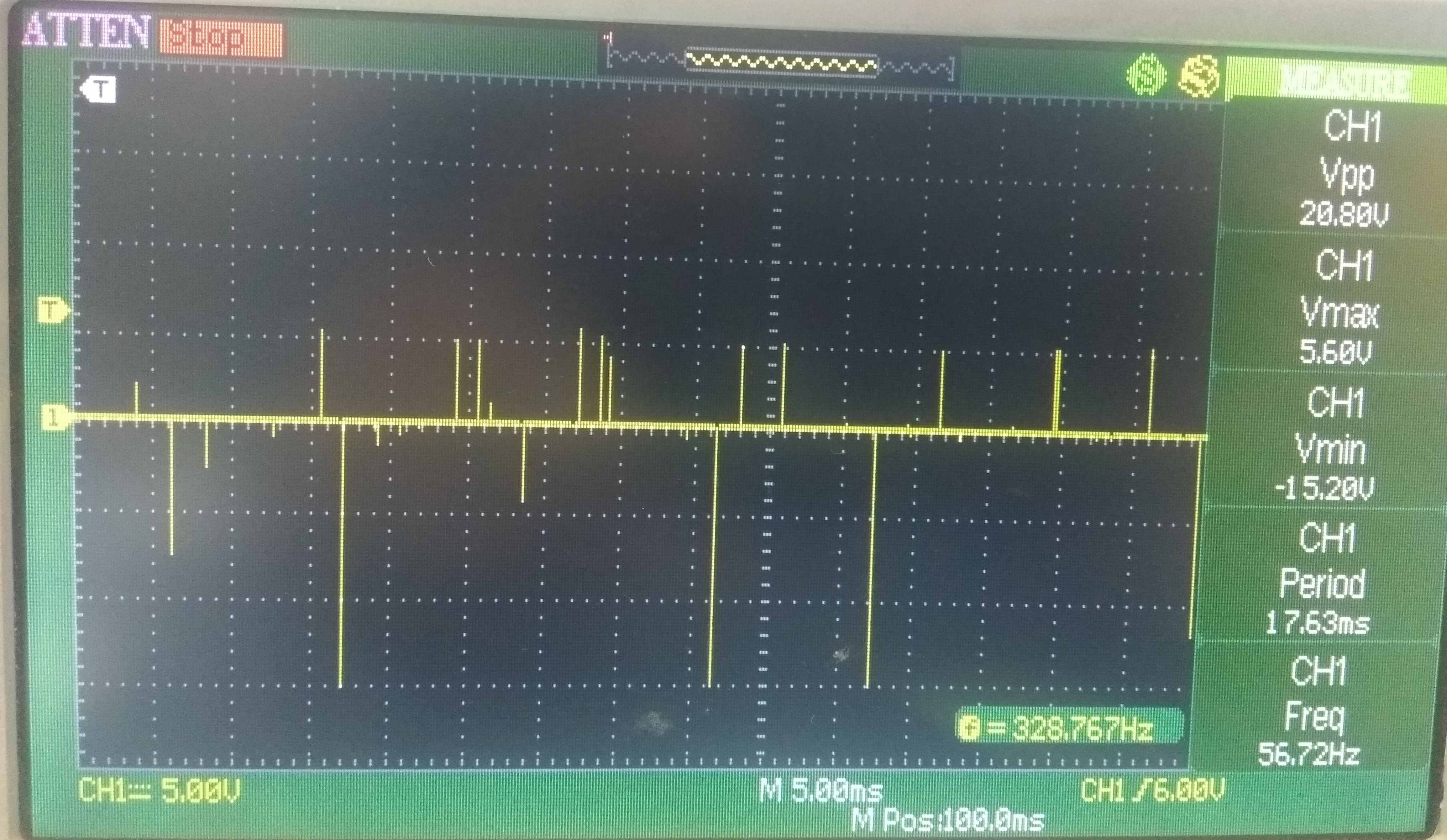

             加载 VNEG 电压时、电压似乎会摆动。 但在未连接负载的情况下、VNEG 输出正常。 在这里、您可以看到、当负载为68mA (220 Ω 电阻器)时、电压会摆动。
    1) 1)无任何负载的 VNEG。
    2)连接了68mA 负载的 VNEG。
    3) 3)空载 OUTN
    4) 4) OUTN、负载为68mA
    连接负载时实际会发生什么情况? 由于该-15V 将用于模拟部分,因此该电压摆幅是这里的一个大问题。 实际输出电流要求是从 VNEG 获得150mA。 请帮助解决此问题。

    您能否将与 C8串联的电阻器更改为51.1K 欧姆? 我想、添加100K 可能会使环路响应减慢太多、并导致环路不稳定。 请确保在 C8和净15VNEG 之间添加了51.1K 的串联电阻、而不是在 C8的 FBN 侧。 这应减少耦合到 FBN 节点的噪声、同时不会过度减慢环路速度。 请告诉我这是否能解决您的问题。
