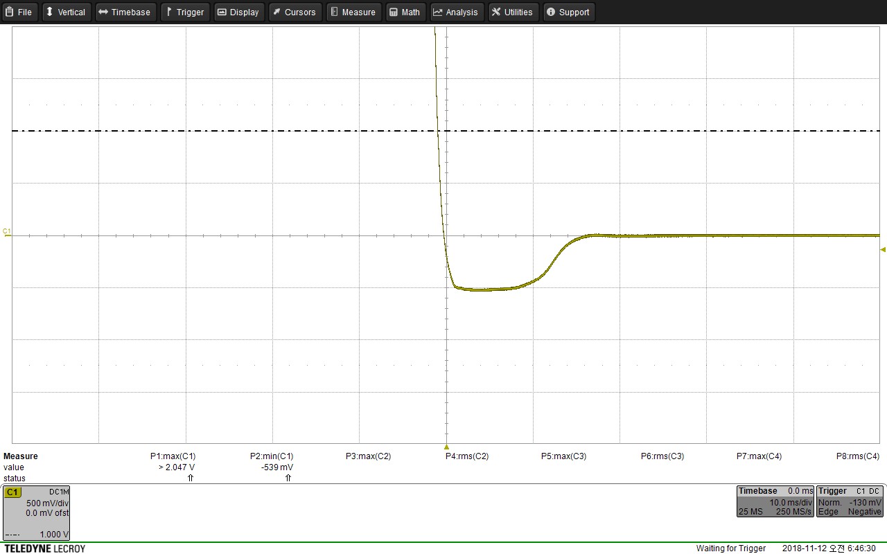

当我关闭交流输入时、Vcc 电平下降至-0.5V。 需要改进吗?
如何改进它?
我使用"尖头和桶形"探测进行了测量。
    您好、梅森、
    您能否仔细检查您的波形? 您的波形显示 VCC 引脚在10ms 内被拉至低于接地500mV。
    如果该波形正确、则 UCC256303外部存在一些东西、将 VCC 引脚拉至接地以下。 您在 VCC 电容器上是否有一个有源放电电路? 如果您希望检查 VCC 电容器的放电位置、这可能会导致您的问题。
    Mike

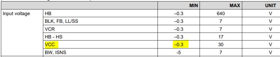

    那么、您是说 VCC 上的-0.5V 会损坏 IC?? 时序为10ms。
    您好、梅森、
    如果确实如此、则可能会导致 IC 损坏。
