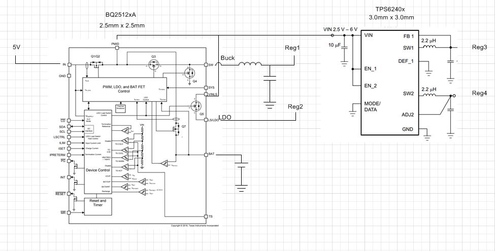

只要系统负载不超过输入电流限制、以下解决方案应该是可以接受的、对吧?
我从下面的 e2e POST 中收集到的是 、在仅电池模式下、您可以上拉至850mA (BATOCP)限制。 当 VIN 存在时、它可以高达 ILIM 电流设置+ BATOCP 限制。 我想提出的一点意见是、在电池电量耗尽的情况下、我们需要确保负载不超过输入能力、对吧?
Joe Stephan - FAE
https://e2e.ti.com/support/power-management/f/196/t/714867?tisearch=e2e-sitesearch&keymatch=bq25120a%20current%20output
    Joe、
    正确。 存在适配器和电池时、您可以获得高达 ILIM + BATOCP 的电流。 (当然还有能够支持它的适配器)
    我会在 BQ25120A 旁边的 PMID 上添加一个本地电容器。
    在电池电量耗尽的情况下、您将能够接收 ILIM、因为 VDPPM 可能会切断充电以确定系统优先级。
