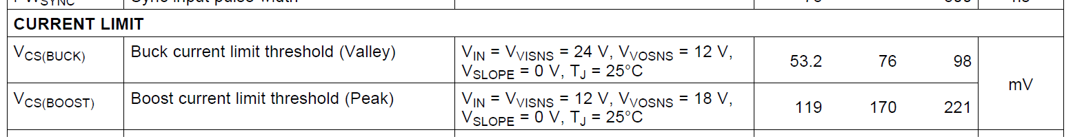

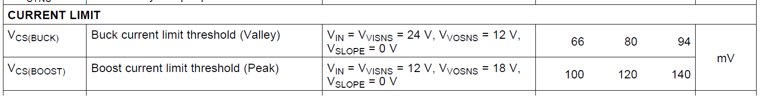

尊敬的专家:
我的客户正在考虑 LM5175和 LM5176。
他有疑问,请您提出建议。
过流保护的规格由电气特性决定。
每个规格由电压值指定。
我认为这些电压与 VREF 相关、
为 LM5175和 LM5176的 VREF 指定了多大百分比或多少 mV (最小值/典型值/最大值)?
感谢您提前提供的出色帮助。
新一
    您好、Shinichi、
    再次感谢您关注 LM5175/76。 正如我在回复您的其他帖子时提到的、我建议您的客户使用 Lm5176。
    我们以电压形式表示电流限制的原因是电流信号是通过感应电阻器获得的。 它们不是单个 VREF、而是在生产期间单独修整。 每个器件的电流限制变化不大。 数据表限制包括所有温度变化以及从批次到批次的产品的工艺变化。 请按照以下方式解释:您从 TI 购买的任何器件都应在这些限制范围内。
