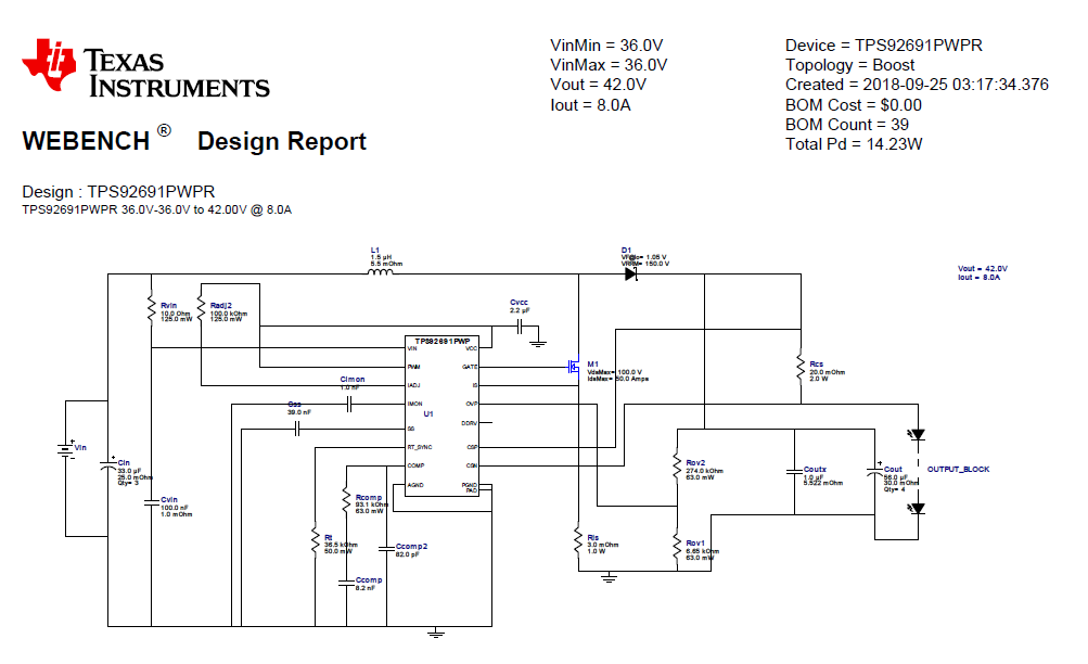

我仿真 LED 驱动器 TPS92691、
VIN=36V、VOUT=42V、IOUT=8A
对于此设计、是否正常? 我发现 TPS92691描述 Imax = 5A。

    输出电流可能高于5A、具体取决于工作频率、外部 FET 和功率级元件。 高输出功率的真正问题是外部 FET、它需要具有低 Rdson。 使用较低的 RDSon FET 时、栅极电荷将为高电平以打开和关闭它、因此 TPS92691的栅极驱动能力以及 FET 和开关频率将决定它是否可行。
    对于您的设计、您提到您希望以1MHz 的频率进行开关。 由于 FET 具有高栅极电荷、因此这对于该功率水平而言开关频率过高。 它可设计用于80KHz 至200kHz 等较低频率和适当的 FET、但这是一种系统级设计、在效率、尺寸和热性能方面存在折衷。
    谢谢 Tuan

    1MHz 频率是 IC 最大值、而不是我的条件。
    我将按照您的建议进行设计、非常感谢!
