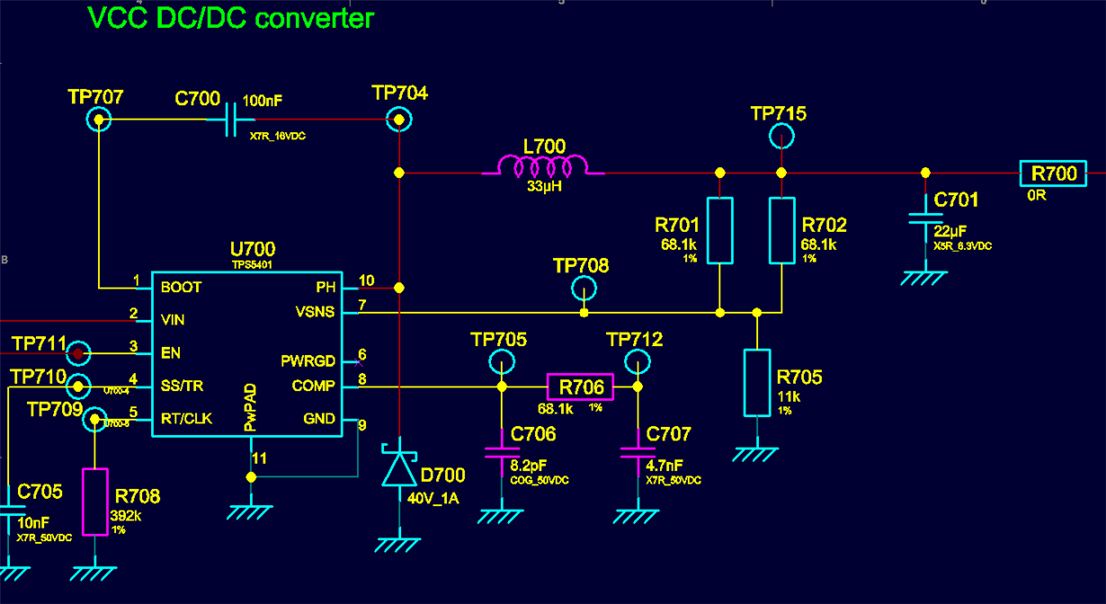

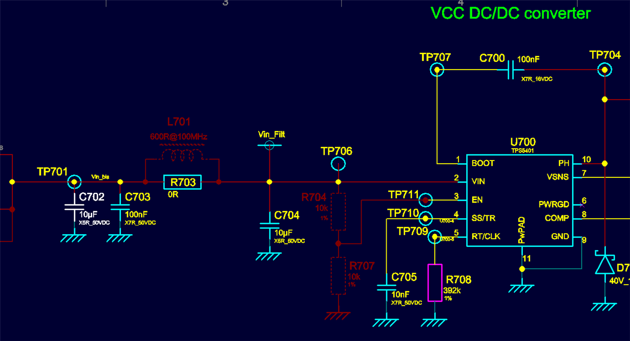

器件型号:TPS5401
我们根据以下原理图使用它、但在实现的输出电压应该为3.3VDC (通常为3.3V)方面存在不可靠的情况、但其他时间可能在大约2.7V 至3.6V 之间变化(这是在5.0V 输入下测试的)。 将原理图分为两个部分、以使值清晰可见。  下面的原理图中有什么问题?
    您好 Jason、
    我已将您的查询转发给产品专家。 同时、我查看了原理图。 您是否验证了补偿值是否正确?
    Tim
    感谢您的快速响应!
    补偿值是什么意思? 如果是 R701、R702和 R705、则它们是计算值。
    您能否帮助再次确认这些值是否适用于 VIN=5V 和 VOUT=3、3V?
    非常感谢!
    您好 Jason、
    数据表中提供了用于计算补偿组件值的公式。 请注意、您可以将高频极点(由 R706、C706设置)置于半开关频率、以提供噪声衰减(HF 极点通常位于输出电容 ESR 零点处、但考虑到低 ESR 陶瓷输出电容、Fesr 在此处非常高)。

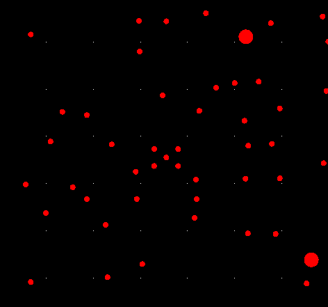

    四层 PCB:

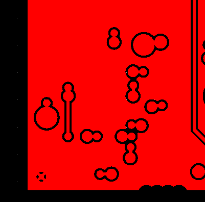

    铜顶层:
    TPS5401的 PowerPAD 包含五个用于接地的镀通孔(见下文)。 TPS5401的引脚9也接地。

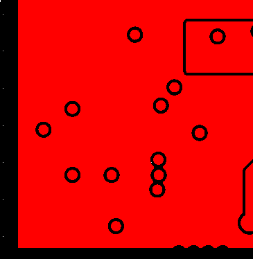

    铜底层:
    地面是红色的大区域
    铜内层2:
    地面是红色的大区域
    铜内层3:
    地面是红色的大区域
    镀通孔:
    TPS5401的 PowerPAD 包括五个用于接地的镀通孔–大致位于上图的中心。

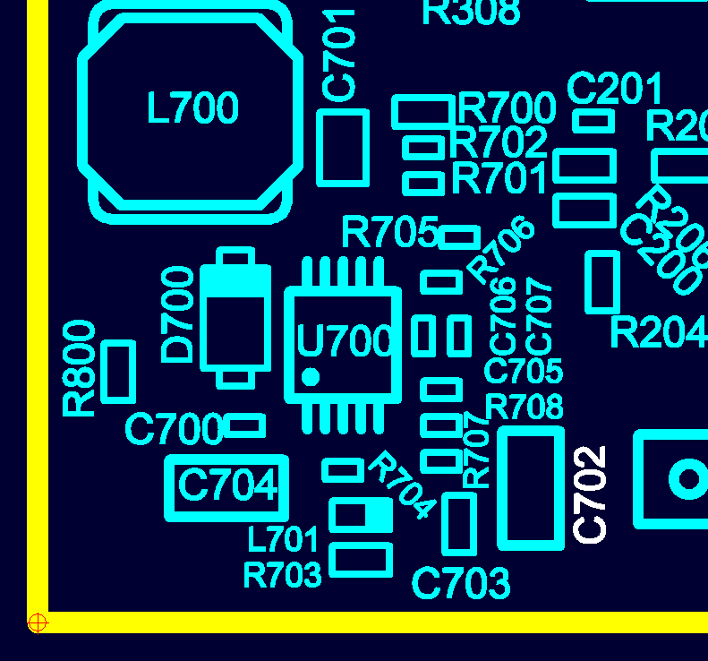

    装配体如下图所示:

    您好 Jason、
    布局看起来是可以接受的。 输入电容器和电感器靠近 IC、而 COMP 网络组件靠近 COMP 引脚。
