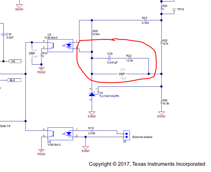

1、如何计算反馈链传递函数,特别是 RC 补偿网络的传递函数。
2.补偿网络中的 R22、C28和 C29如何影响波特图中的零极。

    我要添加的是
    如何计算 HHC 模块的传递函数。
    此致!

    Shubiao 您好、
    几年前、我在补偿 LLC 直流/直流转换器方面也提出了同样的问题。 我甚至尝试了一些尝试、试图在不成功的情况下推导出小信号模型。 我与两个在德州仪器(TI)工作的 PHD 讨论了这一点、而 consus 是使用网络分析器补偿 LLC 电压环路的最佳方法。
    以下链接将使您转至应用手册、其中讨论了如何使用网络分析器补偿 LLC 转换器的电压环路。 www.ti.com/.../slua582a.pdf
