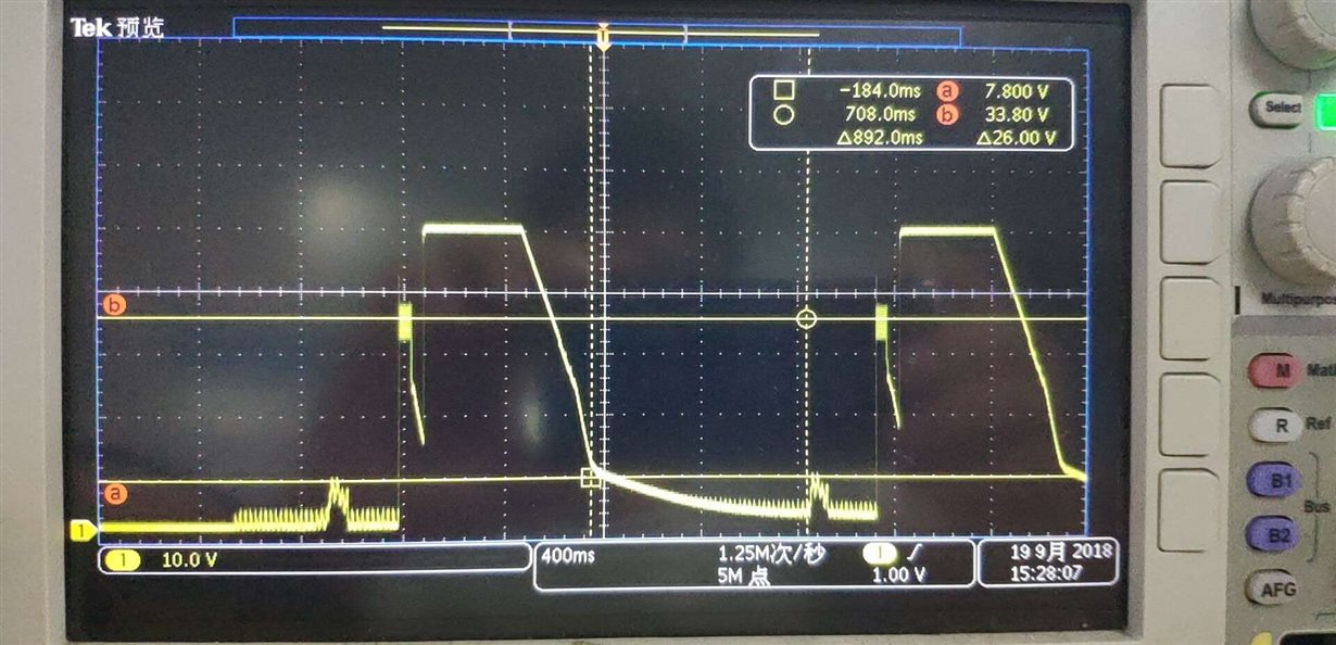

我从使用 TPS23753的原始电路借用到5V 输出、我想更改为12V 输出、原始电路如下所示、参考电路如图2或链接(即开发板:PMP8803)所示
根据 PMP8803的 BOM、我们借用了现有的 PCB 板来替换相应的变压器、光耦合器和其他材料、但在替换后、我们发现12V 输出不稳定。测试后、我们发现48V 电源不稳定、12V 输出不稳定。 48V 电压波形如下所示。
这一问题困扰了我们一段时间,而且尚未得到解决。 你有什么想法吗?

    我们发现、当电路板连接到非标准 PSE 器件(无检测和功率分级)时、48V 稳定输入、12V 输出也稳定;当对接标准 PSE 设备(具有检测和功率分级功能)时、48V 输入不稳定12V 输出也存在波动、波动范围:8.6V~12.3V。

    您好桥、
    感谢您分享波形。 PSE 似乎在成功检测/分类后切断电源。 您在输出上有一些负载吗? 您能否尝试向12V 负载添加大约50mA 的电流、以查看 PSE 是否保持供电?

    您好、达尔文、
    非常感谢您的回复。我已向12V 添加了50mA 负载、电路正常工作、12V 输出和 PSE 48V 输入稳定。
    我尝试将电流调节到10mA、或者5mA 电路可以正常工作。(但当电流小于2mA 时、会出错。)
    我想知道为什么会出现这种现象? 我想知道您通常是如何在实际应用中解决这个问题的。

    您好桥、
    根据 IEEE802.3at 标准、PSE 必须具有一定的最小负载才能保持与 PD 的连接(保持电压)。 这是通过以太网电缆(由 PD 的负载提供)实现的10mA 直流电流。 因此、如果移除了以太网电缆(电流达到0mA 或低于10mA 阈值)、PSE 将认为 PD 不再连接、因此可以移除 RJ45上的高电压(出于安全考虑)。 无负载运行直流/直流转换器(另请查看原理图、二极管重新认证反激通常具有较高的轻负载效率)、PSE 可能不会看到大于10mA 的电流来维持功率。 请注意、该规格称为维持功率特征或 MPS。 数据表中也对此进行了说明。

    你好,达尔文
    非常感谢您的耐心、我的问题已经解决。 同时、我将仔细阅读数据表。
