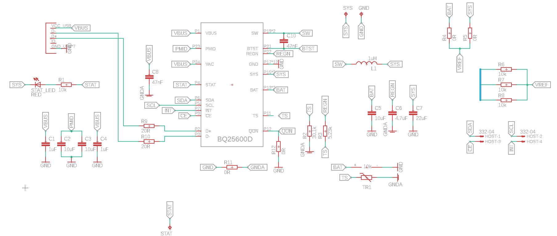

我的 BQ25601D 应用存在充电问题。
电池(1S 1200mAh)充电速度非常慢。 电压在2小时内增加了+-0.06V。
BAT 至 GND 电压在实际电池电压和4.2V 之间切换。 总电流在20mA 和120-150mA 之间切换。
STAT 更改为 SYS 0-3.5V、它以1Hz 的频率闪烁、这在数据表中被称为故障。 我认为闪烁频率略高。
BAT 和系统电压是相同的。
TS 和 GNDA 以及 REGN 和 TS 之间的10k 电阻器。
TS 引脚上有2.5V 电压。
REGN 作为 Vbus 为5V。
CE 直接接地。
我还尝试使用真正的热敏电阻。
我将 TS 电阻器更改为热敏电阻、并在 GNDA 中添加了30k 电阻器 TS
现在热敏电阻上有1.95V 电压、并且 BAT/SYS 电压稳定为4.03V。 总电流消耗为50mA
感谢您为我的问题的解决提供任何线索。
    DUB、电池电压是多少? 如何测量电池电流? 你能贴你的 schismatic 吗? 您是通过 I2C 设置充电电流还是使用默认充电电流? 对于1200mA 电流、您需要使用更低的充电电流。
    您好、电池电压为3.8、几个小时后为3.9。 我通过 USB 电压和电流表测量了总电流。
    我不使用 I2C 来设置充电电流。
    有原理图、没有第一次上传。
    是否连接 BATSNS 引脚? 我看到了 BAT 引脚、但我没有 BATSNS 引脚。 充电器检测 BATSNS 引脚上的电池电压。
    对于1200mA 电池、默认充电电流过高。 您将使用 MCU 对芯片进行编程。 如果您使用 bqStudio、GUI 可以告诉您它是什么故障。 如果您根本不使用 MCU、我建议您改用 bq25606、其中的充电电压和电流均可编程。
    根据 BQ25601D 的设计、没有 BATSNS 引脚。
    如果充电电流过高或电池即将爆炸、它将不会充电?
    我会尝试 bqStudio、谢谢!
    好的、在您的原理图中、我看到 BQ25600D 是 IC 的器件型号。
    当充电电流超出规格时、电池可能会出现异常。 高阻抗也可防止充电。
    我更换了电池、它工作正常! 我将继续进行测试。
    我现在还在使用电池集成式热敏电阻、将5k REGN 连接到 TS、从而将2.55V TS 连接到 GND。
    非常感谢您抽出宝贵的时间、我希望不会再出现其他问题。
