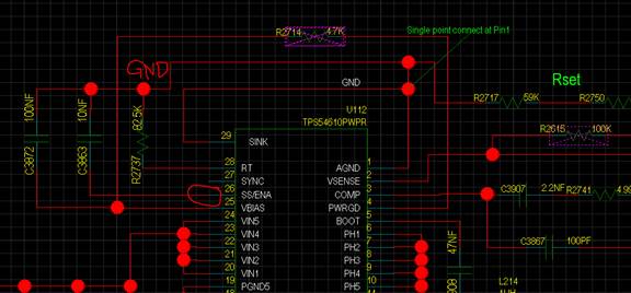

下面是客户的原理图、一个10nF 电容器在 SS/ENA 引脚上进行了调色。

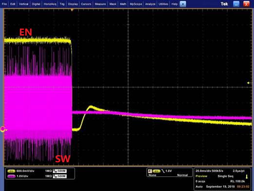

当 TPS54610断电(VIN 降至 UVLO 以下)时、SS/ENA 引脚电压将跳至0.9V、如下所示。 我们检查了 VIN 和 SW 波形、如下所示。
您能否在 TPS54610停止开关后检查 SS/ENA 电压跳变是否正常?

    我认为这是正常操作:
    VIN 电压源关闭。
    EN 跟踪 Vin、直到 Vin 达到 UVLO 电压约为2.8V
    UVLO 停止使 SS/ENA 通过内部放电电路放电。
    VIN 继续下降。
    在大约1.2V 的电压下、内部逻辑没有足够的电压来运行、但是有足够的电压来使内部结正向偏置、因此 SS/ENA 被上拉至 Vin。
    输入电压和 SS/ENA 均对地放电。
