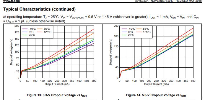

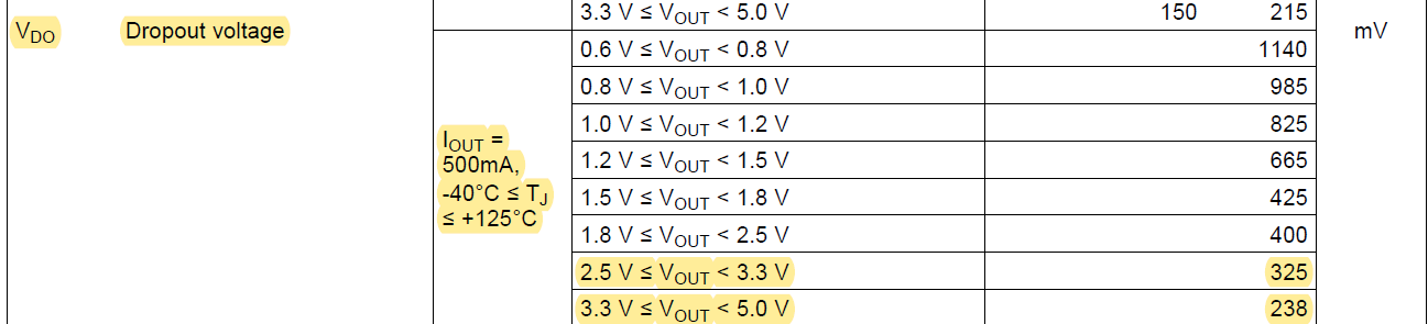

大家好、
我知道数据表中 VOUT=2.8V、IOUT=500mA 时的最小压差(VDO)为325mV (最大值)、VOUT=3.3V、IOUT=500mA 时的最小压差为238mV (最大值)。
但是、我们想知道 IOUT=150mA、VOUT=2.8V 和3.3V 时的 VDO。
您能否告诉我们您是否有任何数据(例如,“压降电压与输出电流间的关系图”)?
如果您没有任何数据,您能否测量 VDO 值?
Kanemaru
    您好、Kanemaru、
    如数据表的图13和14所示、该区域的压降与输出电流呈线性关系。
    因此、我们可以设置150mA 时计算出的最大压降的比率。  下面我显示了2.8V 输出电压的计算:
    Vdo150 / 150mA = Vdo500 / 500mA
    Vdo150 / 150mA = 325mV/500mA
    Vdo150 = 97.5mV
    非常尊重、
    Ryan
