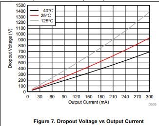

    顺便说一下、数据表中仅显示了压降电压的"最大"值。
    数据表显示、100mA 负载时的最小压差最大为500mV (温度范围为-40°C 至150°C)。
    但"Typ"值如何?
     数据表上的图7是否显示了"典型值"、即100mA 负载/25C 时约为300mV?
    请告诉我如何估算"Typ"值。
    Shinsuke Tanaka
    您好、Shinsuke、
    如您所述、图7显示了 TPS7B7701-Q1在整个输出电流和温度范围内的典型压降。  估算典型压降的最佳方法是使用该典型特性曲线。
