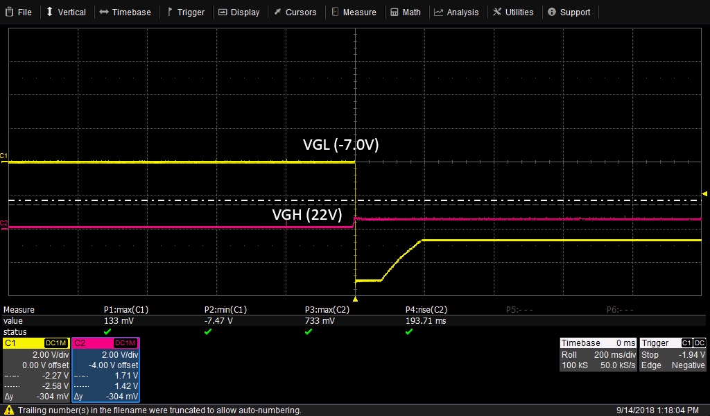

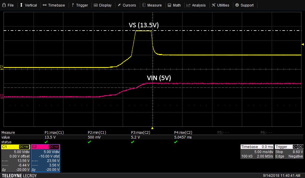

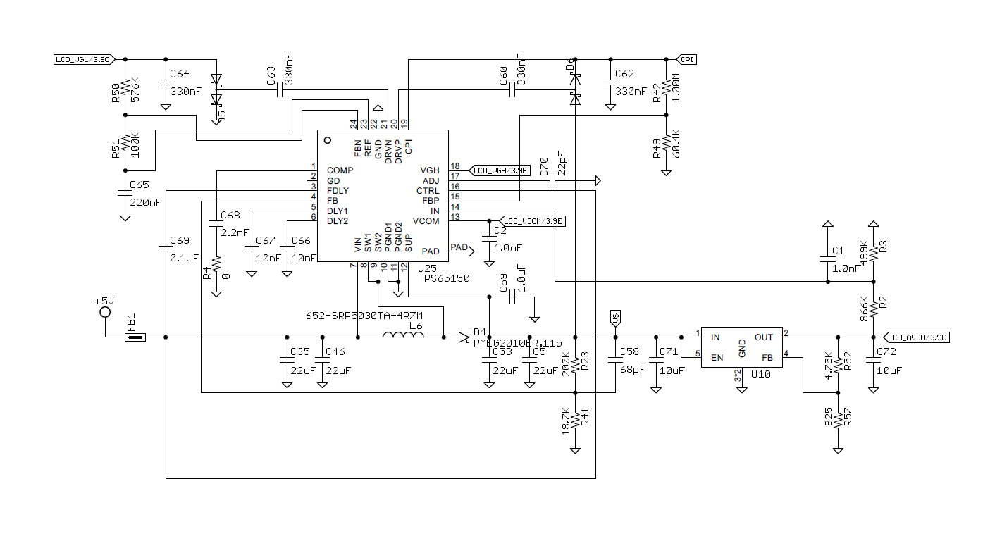

大家好、
我们构建了一个原型板、TPS65150已经完美运行了几周。  上周末、系统保持开启状态约72小时、无法再调节输出电压。  已更换主整流器和两个充电器泵二极管、没有任何变化。  我还移除了次级稳压器 U10、因此将其作为潜在原因移除。
此时已删除 LCD 屏幕、并连接了3个输出电压以及5V 线路。  Vs 会上升到正确的13.5V 值、然后再下降到 VIN。  VGL 也会降至其正确的值、而不是-VIN、但 VGH 不会远高于1V 左右。  如上所述、最初整个电路工作良好。
LCD 规格:
AVDD = 8.2V @ 70mA
VGH = 22V @ 750uA
VGL =-7V @ 750uA
任何帮助都很好。

    Mark、您好!
    VS 和 VGL 短暂出现而不是下降的原因是、如果所有三个电源都不在 FDLY 设置的延时时间内、器件会关闭所有电源。 由于 VGH 不再出现、因此器件会在 FDLY 时间到期后关闭。 出于调试目的、您还可以通过将 C69与零欧姆电阻器短接来禁用在 Ali 电源不出现时关断器件的这种保护。 由于 VGH 电源是以前出现的、现在不再出现、因此我们仍然需要弄清楚、不幸的是、我对原因没有任何坚定的想法。 我会假设其中一个组件已损坏。 我们需要通过逐个更换正电荷泵组件来对其进行调试。
