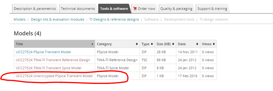

您好:
由于问题是关于  SIMPLIS 的、此处的帖子是。
我 使用 SIMPLIS 模型来模拟 TIDA-01495、但  TI.com 上的 UCC27524模型用于 PSpice、无法在 SIMPLIS 中解码、因此无法正常工作。
那么、您能否在  TI.com 上发布 UCC27524的 simplis 模型?
非常感谢。
Li、Gang
    尊敬的 Gang:
    感谢您与我们联系、我叫 Mamadou Diallo、我将帮助解决您的问题。
    您是否在复制的链接上尝试过使用未加密的 PSpice 模型?
      该模型应该起作用。 请尝试并告诉我。
    如果您有其他问题、请让我回答、如果这有助于解决您的问题、请按绿色按钮。
    谢谢。
    -Mamadou
    您好、Mamadou:
    我正在尝试导入此模型 、但我只能在 SIMetrix 中使用此模型、而不能在 Simplis 中使用。 因此,我想这是因为我的设置不正确还是其他原因? 一旦我为模型设置了引脚、我在 Simplis 中找不到它、但它仍然可以在 Simtrix 中找到。
    很抱歉再次打扰您。
    谢谢你。
    Li、Gang
    您好、Li、GaN、
    无需道歉、我很乐意提供帮助! )
    实际上、它与您的设置无关、模型只能在 SIMetrix 中工作、而不能在 SIMPLIS 中工作。
    SIMPLIS 模型是独一无二的、普遍用于新的开发。
    请允许我检查一个类似的替代器件、该器件可能具有 SIMPLIS 模型、并尽快与您联系。
    谢谢。
    -Mamadou
    尊敬的 Li、Gang、
    为了跟进、我们的所有驱动程序模型都适用于 Simetrix、因此它们不适用于 Simplis。
    是否有理由限制您在仿真中使用 Simplis?
    如果您需要进一步的帮助、请告诉我、如果我帮助解决了您的问题、请按绿色按钮。
    谢谢。
    -Mamadou
