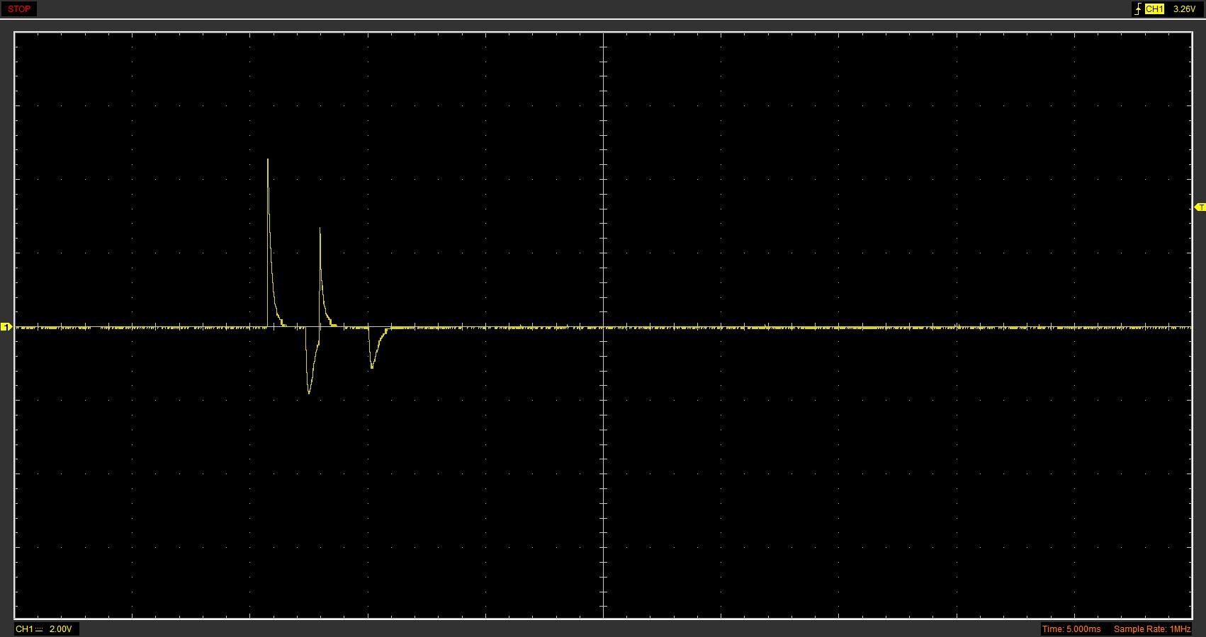

我使用试验电路板和 QFN 适配器设置以下实验设置。
原理图:
当我从示波器测量 VRDIV 引脚时 、我会得到以下信号:
OK_HYST、OK_PROG 接地
VBAT_OK、VBAT、VSTOR 为悬空
MPPT 系数 设置为0.8
更改 VBAT_OV 值不会影响 VBAT_UV 的结果。
连接18260 @ 4.40Votls 电池并将 VSTOR 连接到10kohm 负载后、
VBAT=4.40V
VSTOR= 4.26V
VRDIV 如下所示、
我以前能够获得与 VSTOR 电压和 VBAT_OV 电压相关的2个方波脉冲。 然而有时(足够频繁,让我烦恼)我能够从我的设置中得到这种行为。 除了松动的电缆等之外、还会出现什么问题

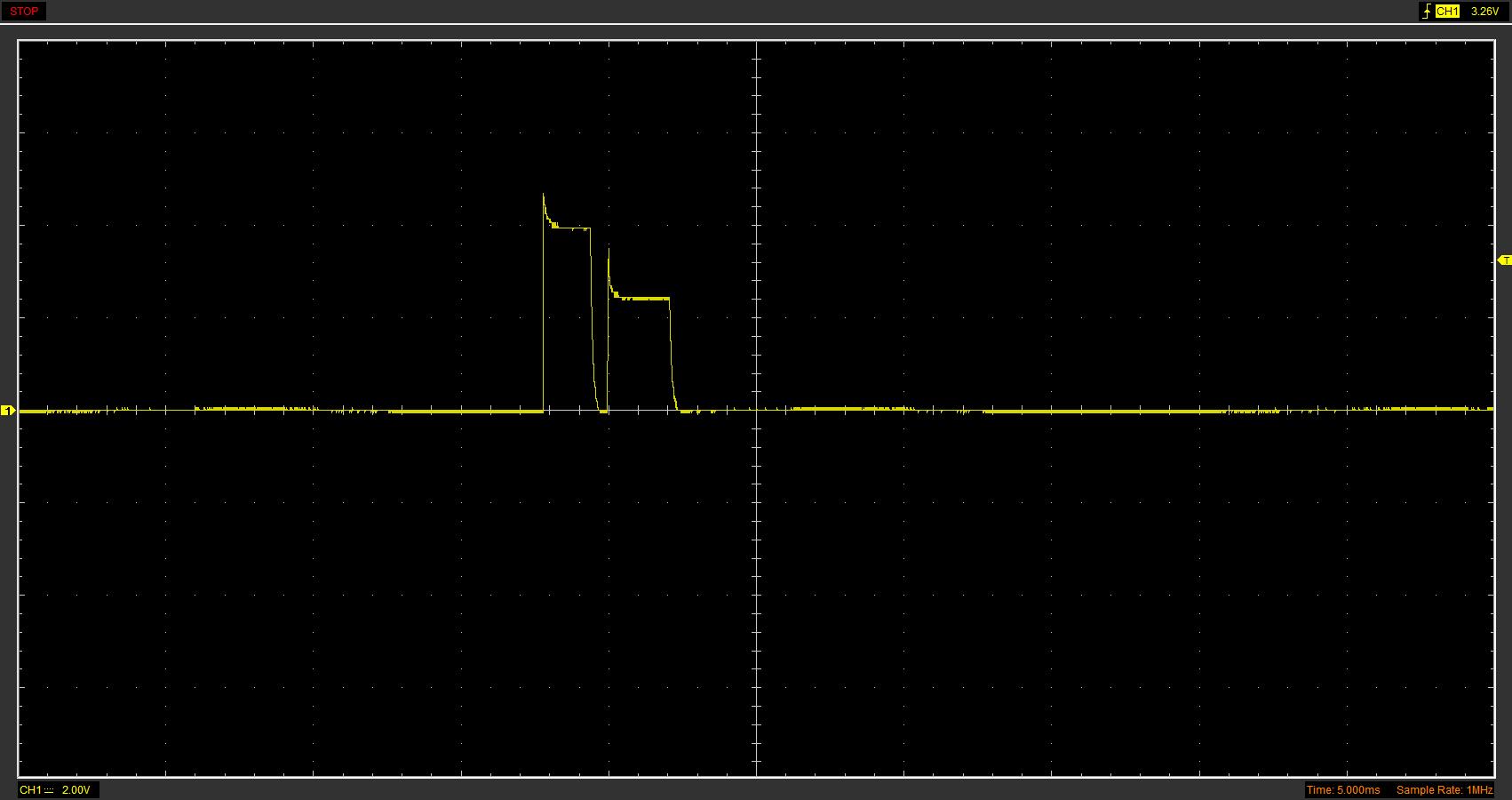

    VSTOR 是否为稳定电压? 如果您将可充电电池放在 BAT 上、充电器是否符合预期? 如果您在 VSTOR 或 BAT 上放置一个100uF 电容器、运行情况会改善吗? 充电器逻辑在充电后由 VSTOR=BAT 供电。
    在未连接电池的情况下、我将从 VSTOR 获得8-10V 的直接输出。
    当电池连接 VBAT=4.3V 时、VSTOR 为4.3V。 然而、VRDIV 中没有出现脉冲。
    但是、当我将100uF 电容器连接到 VSTOR 时、我从 VRDIV 获得了两种类型的脉冲、如下所示、
    此外、当我移除 VSTOR 处的电容器时、VRDIV 脉冲将继续保持、直到我将电池拉高并重新连接到 IC。
    向 VBAT 引脚添加和移除100uF 电容无效。 电池正在充电我没有电流表、但电压会上升、因此应该正在充电。
    此 IC 的最大电压为5.5V。 如果您看到8-10V、则 IC 已损坏。
