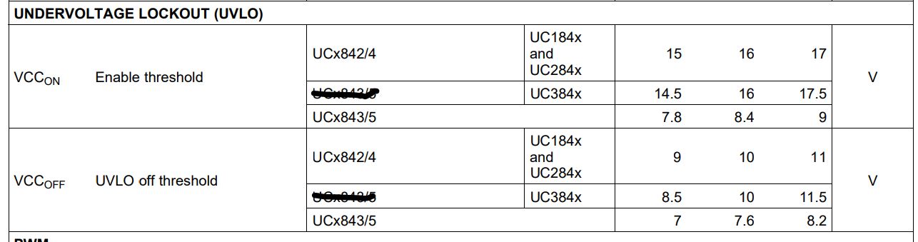

器件型号:UC3845
请参阅数据表 P3器件比较表。
UC3845的 UVLO 被描述为在8.4V 上接通、在7.6V 上关断。
另一方面,在 P8电气特性中。
似乎有2种类型的规格。 16V 和8.4V 典型导通电压以及10V 和7.6V 关断电压。
以下哪项是正确的规格? 这些值是否为16V 导通电压和10V 关断电压?
    数据表的电气特性中存在错误、UC3845的实际 UVLO 开/关阈值为8.4V/7.6V。 附件是供您参考的图像。
     我希望这能回答你的问题。
