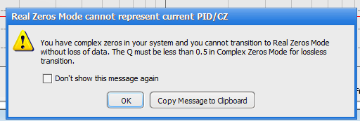

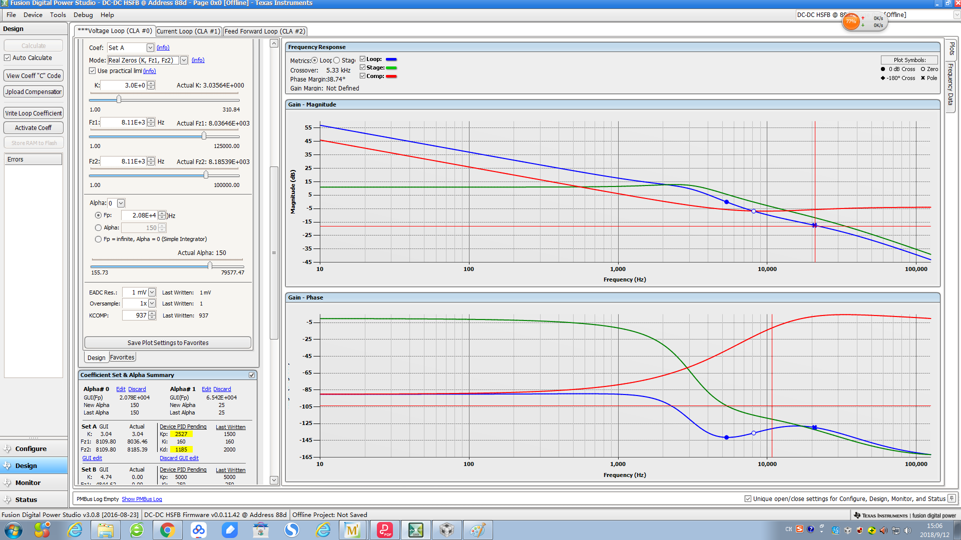

我最近了解了 Fusion Design 离线软件上基于 UCD3138的全桥硬开关电路环路补偿仿真。
我正在学习你给我的案例。 在系数集和 α 配置列中更改模式后、波特图会发生变化、这是非常令人怀疑的。
下面的图1是器件寄存器模式下的波特图
当我切换到实数零模式时、我得到以下误差:
波特图会发生变化、Kp 和 Kd 值也会发生变化。
为什么 Q 值小于0.5?
    当 Q 大于0.5时、它是复数零。 如果它是复数补偿器、则不能更改为实数零。

    您可以使用复数零或实数零。  通常、当输出电容器仅为陶瓷电容器时、使用复数零点。 不要对 GUI 中的补偿器进行回复、每个功率级都是不同的。 检查您的负载瞬态以确认良好的补偿器。
    请查看我对您问题的最后一个答复。
    我知道我不需要太担心真正的零或复合零。 GUI 也只是一个参考。 电源的实际时域或频域特性应作为标准。
