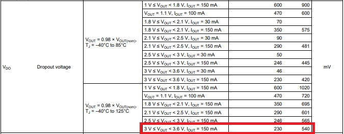

输入电压可从2.8V 更改为3.8V。 输出电压为3.3V。 最大负载电流为1mA
数据表的图5、在这种情况下 VDO 几乎为0V。 在2.8V 至3.3V 之间、如果 Vout 几乎为 VIN 状态、我认为没问题。
请允许我确认是否存在问题。 如果没有问题、最大 VDO 在1mA 负载电流下约为多少?
此致。

    在压降条件下运行时、LDO 的控制环路会对三极管区域中的导通 FET 进行偏置、以便使输出端具有尽可能大的电流。 因此、FET 的行为类似于具有 RDS、ON 值的电阻器。 根据欧姆定律、压降电压为:
    VDO = Iout * RDS、ON
    RDS、ON 与输出电流无关、因此可以重新排列 RDS、ON 的公式以计算任何输出电流的 VDO:
    RDS、ON = Vdo@150mA/150mA = Vdo@1mA/1mA
    使用数据表中 Vout = 3.3V 的最大值:
    VDO (max)@1mA = Vdo (max)@150mA/150mA * 1mA = 540mV/150mA * 1mA = 3.6mV
    您可以正确地认为、当输入电压介于2.8V 和3.3V 之间时、输出电压几乎为输入电压。在负载电流仅为1mA 的情况下、最大差值将是 Vdo = 3.6mV。
