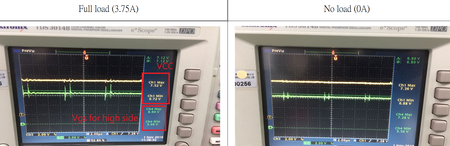

你(们)好,先生
我看到 LM5176高侧 Vgs 超出规格
对此有任何建议?
原理图/波形/测试报告、如下所示
规格:VIN=22V,VOUT=24V
Iout = 3.75A (Vgs = 8.6V)
Iout = 0A (Vgs = 7.28V)
e2e.ti.com/.../3618.1.pdf
e2e.ti.com/.../Lm5176-_2D00_20181101.xls
    尊敬的 Kai:
    感谢您关注 LM5176。 您是如何测量的? 您是否在 IC 引脚上直接使用了短接地引线探头? MOSFET 栅源极上的电压在 IC 位置可能不同。 请重新测试。
