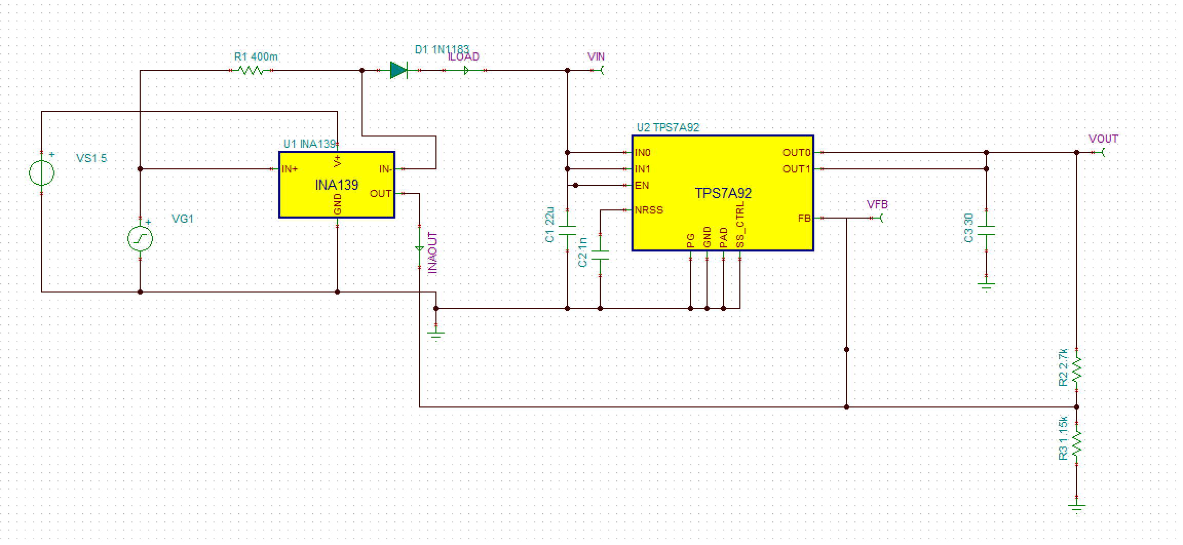

我们需要使用 1A-2A CC 电流为30F/2.7V 超级电容器充电。 具有输出恒流功能的 LDO 似乎是一个不错的选择。
LDO 的输入电压最大为4.5V、最小为3.5V。  其输出电压为2.7V、具有1-2A CC 电流能力。 您是否有可 满足此要求的 LDO?
    您好、Helen、

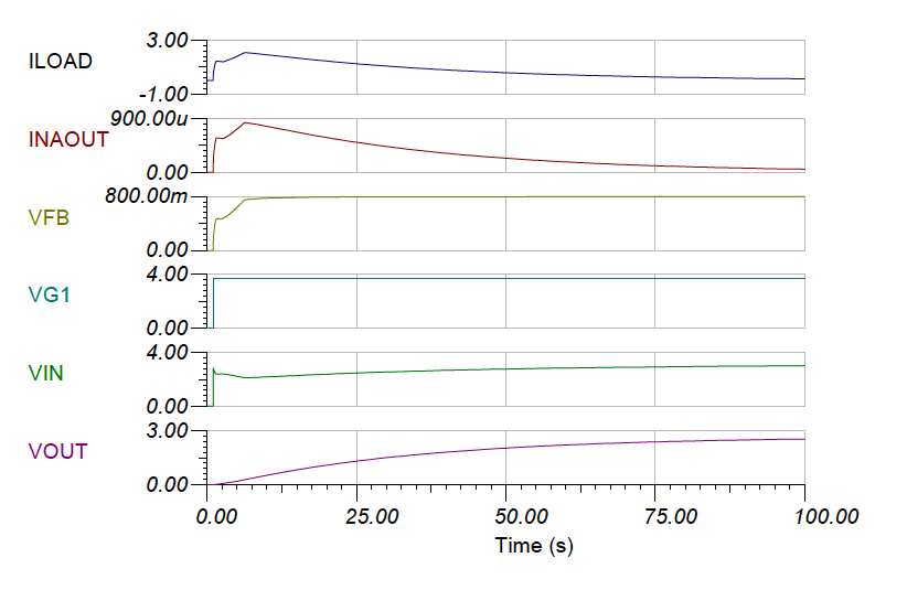

    LDO 的基本设计旨在通过电流和热限制调节 VOUT、作为自保护机制。 话虽如此、您的问题确实出现了很多。 我用自由的方式来模拟这个想法、它可能会起作用。 在仿真中、似乎可以、但仿真不考虑热行为、
    并具有以下结果
    请告诉我这是否有帮助。

    您好、Helen、
    遗憾的是、要正常工作、该方案将需要一个反馈引脚。 因此 TLV757和 TLV1117将不起作用。 对于具有反馈引脚的低成本1A 器件、TPS746可以正常工作。 感应电阻器和反馈网络必须改变、以使电流保持在1A 以下。 同样、应构建并测试该器件、以确保不存在热问题。
    但愿这对您有所帮助。
