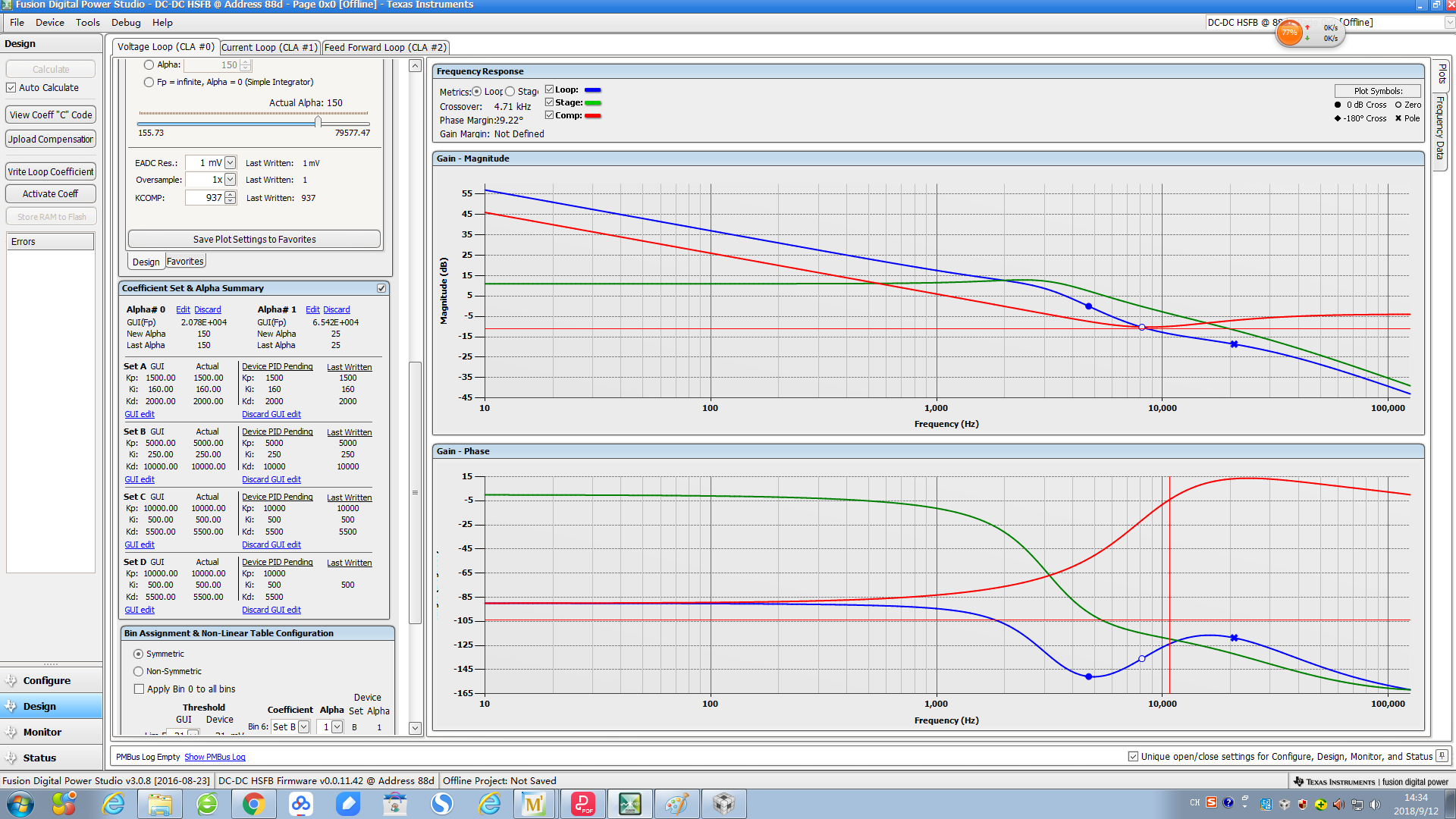

我目前正在研究您基于 UCD3138的全桥硬开关开发板。 我正在学习如何设置 PID 系数。
我阅读您的应用手册《UCD3138数字控制器控制理论》、了解如何配置 PID 的极点。该手册告诉我两个零点是配置的: 要将相位提高180o、需要一个2极2零补偿器、该补偿器应位于 fc 的1/10处。
在 Fusion Design Offline 软件中、我打开了 UCD3138全桥硬开关的波特图仿真案例。 如下所示:
系统开环传递函数的穿越频率约为4.7kHz。
如果遵循 UCD3138数字控制器控制理论的建议、则两个零点应配置为470Hz、但实际上、两个零点配置为大约8.1kHz。
这是为什么? 这种全桥情况的零点配置原理是什么?
    UCD3138数字控制器控制理论中建议使用第二个极点放置位置:将补偿的第二个极点放置在比 fc 高10倍的频率上以开始。 这样、它不会影响 fc 处的预期增益和相位。
    然而、在仿真模型中、第二极点频率大约为20.7kHz、但它是交叉频率 fc4.7kHz 的四倍以上、并且它不会达到10倍。
    这就是为什么? 第二极点的配置规则是什么?
    从上图中可以看出、配置的系统相位裕度仅为29.22度、很明显、无法达到45度的最低要求。 在本仿真案例中、零极配置是否糟糕?
    第一个零点需要低于交叉频率、以提高更多相位。 可能有些东西发生了变化、GUI 不会显示这种情况。 您可以尝试使用 GUI、并将第一个零点移动到正确的位置、以增加相位。
