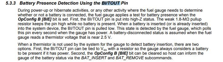

我使用 BQ27510DRZR-G3 IC 设计了完整量表。 我不想使用 TS 引脚9、而是 我该怎么做? 此外、如何在没有  BI/TOUT 引脚1和 GPOUT 引脚12功能的情况下使用此 IC?

    请参阅 TRM 的第5.3.3节。 TS 引脚可保持悬空或通过10K 电阻器接地

    谢谢、Onyx、感谢您的宝贵回答。
    您能否共享 BQ27510DRZR-G3的最新数据表?
    我有以下  BQ27510DRZR-G3数据表、其中没有5.3.3等任何说明
    http://www.ti.com/lit/ds/symlink/bq27510-g3.pdf
    Vaibhav
    你好,Vaibhav
    我们的大多数监测计都有数据表和技术参考手册、其中包含所有寄存器的定义。
    请参阅以下内容:
    www.ti.com/.../sluua97
    Onyx
