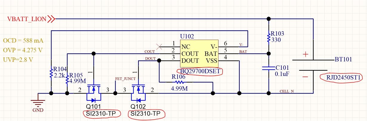

似乎 VSS 和 GND 未连接。 我假设 FET 未导通或未处于正常运行状态。 请提供任何帮助。 谢谢!
相对于 VSS 的引脚电压如下:
电池电压:3.55V
V-:3.36V
COUT:3.13V
DOUT:0.49V
下面是我的原理图(所用重要器件的 PN 用红色圆圈标出):
    输出端是否连接了任何设备? 您能否探测 COUT 和 DOUT 引脚以查看波形是什么样子?
    是的、它连接到电源管理器。 在输出端之后可能会出现短路。 如果这个电路对您来说是正确的、那么我的问题可能不是这个电路。
    更新了:短路导致放电故障发生。 短接被移除后、到目前为止一切似乎都正常。
