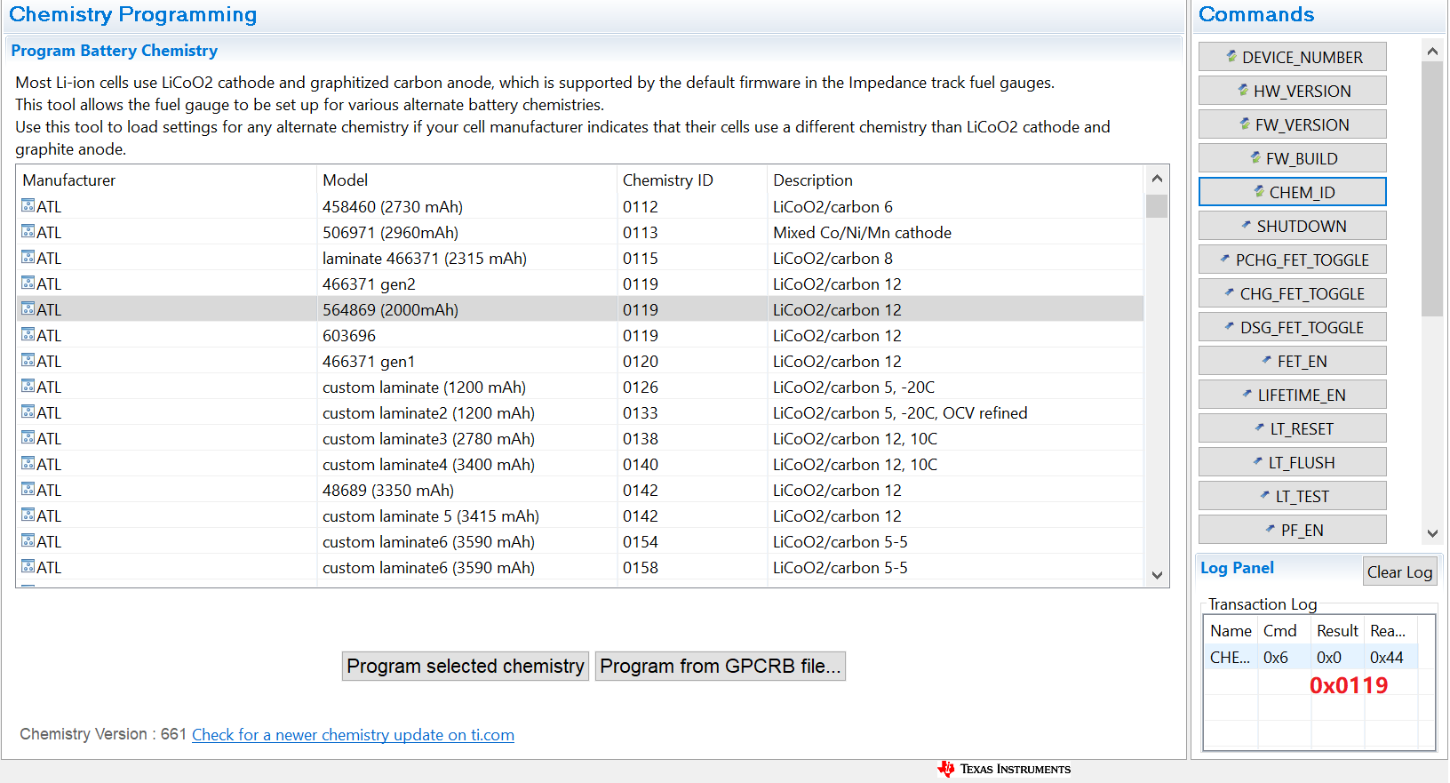

如上图所示、我对所选化学成分进行了编程、我可以正确读取、但寄存器视图中未正确反映满电量。
即使我重新启动了 BQ78350-R1

    您需要更新数据存储器中电池的设计容量。 默认值为4400mAh、因此初始的完整充电容量将作为设计容量开始、然后随着电量监测计在充电/放电周期中学习电池而更新。

    这是否意味着完全充电容量不会改变? 但只有设计的容量?
    在重新编程2000mAh 化学 ID 后、我也没有看到设计的容量发生变化。
    但我没有进行充电/放电周期。 将在明天完成
    设计容量不会改变、但每次电池放电时、完整的充电容量都会更新。 您还可以在数据闪存中更新"已学习的完整充电容量"、将其设置为等于设计容量。 这将在第一个充电/放电周期完成之前提供一个更准确的起始点。
    需要手动输入设计容量的原因是因为软件不知道电池的配置(并联多少节电池)。 ChemID 仅包含单节电池的信息、但不知道如何为电池组配置它。

    在一个放电周期后、"已记忆的完全充电容量"和"完全充电容量"会自动更新。
