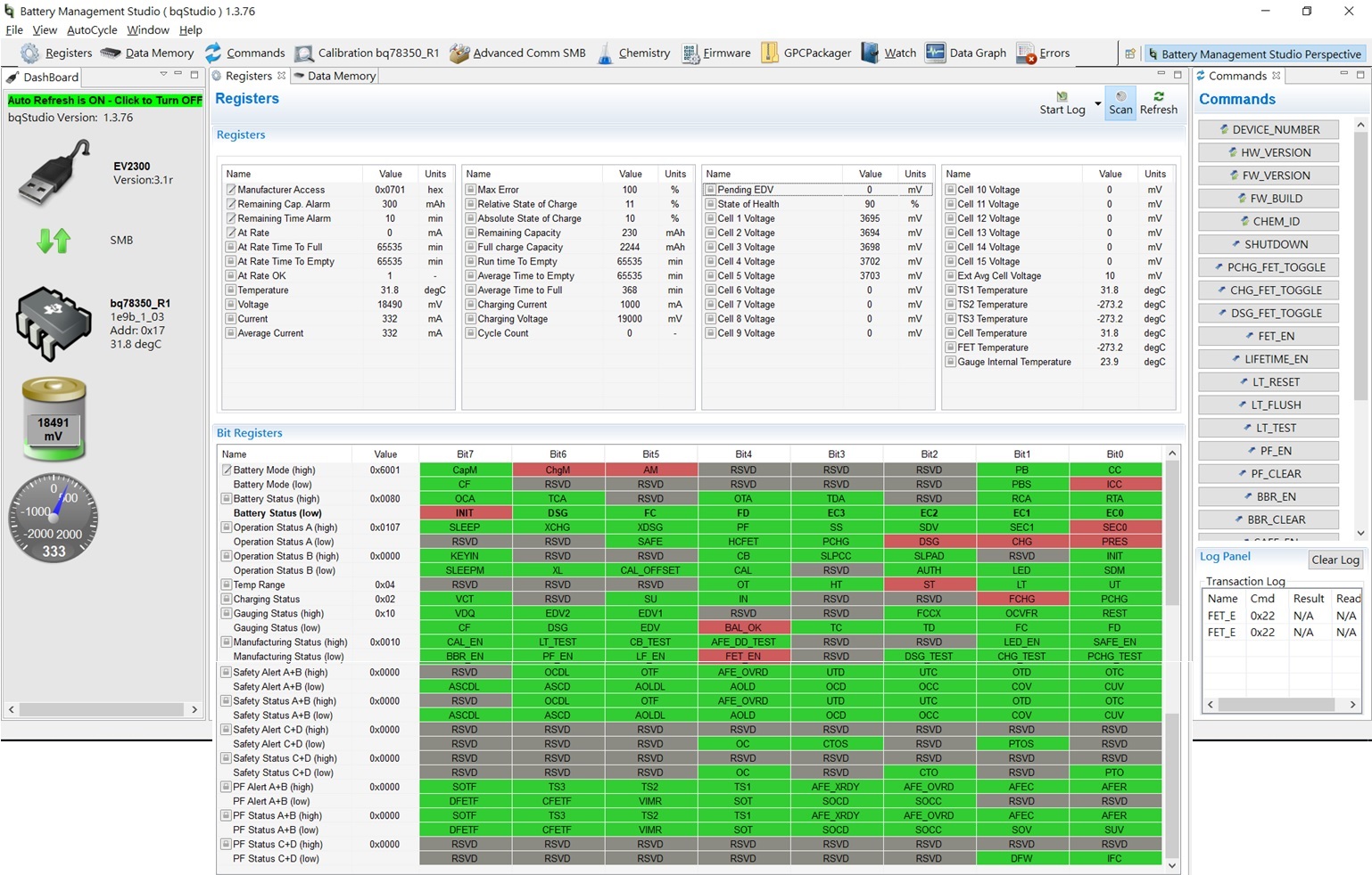

我将 bq76920 + bq78350-R1用于5S1P 应用、
我对"Alert"波形有疑问、
是否全部为高电平表示正常状态、全部为低电平表示触发任何错误? 还是连续的高/低波形意味着会触发误差?
我在以下情况下监控 ALERT 引脚波形、所有引脚都具有相同的波形(连续高电平/低电平)
BMS BOOT 打开
充电模式
3.放电模式
下面是 TI GUI 软件窗口中的充电状态、我检查寄存器状态没有人是警报信息。
我想使用警报信号来检测电池状态并控制我的 PSU 运行、因此我必须弄清楚该警报引脚的所有运行波形。
谢谢。

    ALERT 引脚是来自 AFE 的输入。 根据示波器捕获、ALERT 引脚每250ms 变为高电平、然后状态由 BQ78350器件清除。 ALERT 引脚用于指示故障条件、但它也用作中断、以通知 BQ78350库仑计数器提供了新的测量值。
    BQ76920数据表的第7.3.1.1.3节对此行为进行了更详细的解释。 这是正常的预期行为。

    我对这个问题有点困惑。 在您共享的波形中、ALERT 引脚每250ms 脉冲一次(因为库仑计数器样本已准备就绪、因此 BQ76920需要向 BQ78350发出警报)。
    ALERT 引脚上的高电平值意味着 BQ76920尝试通知 BQ78350器件。 当故障条件发生或 CC 采样可用时、ALERT 引脚将变为高电平。 SYS_STAT 寄存器必须被清零(当 SYS_STAT 寄存器中的任何位为高电平时、ALERT 为高电平)、ALERT 才会恢复为低电平。
    ALERT 引脚也可由另一个器件驱动为高电平、例如次级保护器。 如果另一个器件将该信号驱动为高电平、则 SYS_STAT 寄存器中的 OVRD_ALERT 位将置位。 为了使 ALERT 引脚返回低电平、这个位也必须被清零。
    设置[CC_EN]=1将每250ms 将 ALERT 引脚驱动为高电平、然后 BQ78350将清除 ALERT。 设置[CC_EN]=0和[CC_OneShot=1]会将 ALERT 引脚驱动为高电平一次、但 BQ78350会将其清除。 如果您希望警报始终为高电平、则需要强制故障条件或从外部将信号驱动为高电平以强制设置 OVRD_ALERT。 要使 ALERT 引脚保持低电平、请设置[CC_EN]=0 (无需使用[CC_OneShot]执行任何操作。

    根据"、ALERT 引脚上的高值意味着 BQ76920尝试通知 BQ78350器件。 当故障条件发生或 CC 采样可用时、ALERT 引脚将变为高电平。 SYS_STAT 寄存器必须被清除(当 SYS_STAT 寄存器中的任何位为高电平时 ALERT 为高电平)、警报才能返回低电平。"当我检查 bq78350-r 寄存器窗口时、我看不到任何故障信息、我应该检查 BQ76920的 SYS_STAT 吗?
    尽管我看到了故障情况(OTA、SS...) 为什么警报引脚的波形与正常条件相同?
    我能否使用警报信号来确保正常和故障运行之间的电池组状态?

    我不建议使用 ALERT 引脚来检测是否存在故障。 对于 CC 样本、ALERT 引脚将频繁切换、该引脚对噪声敏感、因为它可以针对 OVRD_ALERT 被驱动为高电平。 BQ78350器件还报告了几种类型的故障、如您提到的故障、这些故障不会在 ALERT 引脚上报告。 例如、过热故障是高度可配置的、因此数字处理器确定是否存在此故障。
