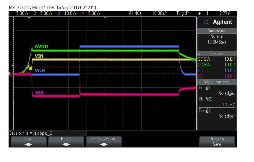

我们使用的是 TPS65150、但我们发现该器件的 LCD 面板有问题。  我们发现、当 VGL 具有异常波形时、IC 关闭且无法打开 LCD、如下图所示。
我们尝试调整以下组件的值、但仍然无法解决此问题。
1.将 C36 (100nF -> 200nF)故障延迟从40mS 更改为80mS
2.更改 R28 (22k -> 820k)/R29 (1k5 -> 56k)
3.更改 R24 (487k -> 820k)/R26 (73.2k -> 120k)
4.更改 C33、C34 (220nF -> 470nF)
是否有任何原因使 VGL 具有类似这样的异常波形?  请建议并建议如何解决此问题。 谢谢你。

    从屏幕截图中查看 VGL 迹线、在初始尖峰之后、由于该电压轨过载、VGL 电压轨似乎超出稳压范围。 由于在 FDLY 时间到期之前它一直处于稳压范围之外、因此器件会按应有的方式关断。 如果通过将 FDLY 引脚直接连接到 Vin (即用零欧姆电阻器短接 C36)来禁用关断功能、则 LCD 面板可能会打开。 您是否在正常工作的面板上和在不能正常工作的面板上测量过 VGL/VGH 电源轨上的电流、就像电源启动时一样? 这应该告诉我们 VGL/VGH 是否被 LCD 面板重载。 请告诉我您的电流测量结果。

    感谢您的回复。  请参阅随附的 Pie 文件中的 VGL 和 VGH 的电流测量。 您能不能帮助您告知根本原因是什么? 请帮助我们解决此问题。

    观察 VGL 轨上的电流测量结果、似乎在发生故障的电池板情况下、VGL 轨在初始尖峰之后仍然会过载电流、并且初始电流尖峰也会更高。 我认为您需要了解坏面板上的电源轨为何消耗过多电流。 在这种情况下、我看不到 TPS65150器件有问题。
